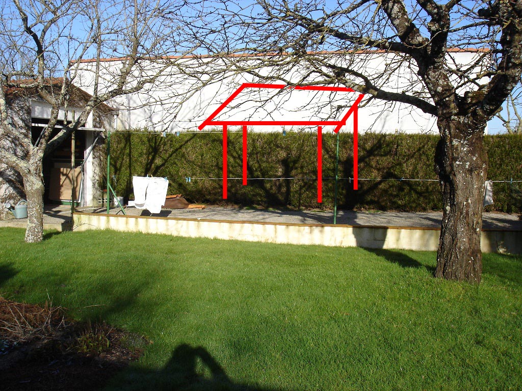

merci pour toutes vos idées,l'appentis à cette endroit ne me dit rien (':lol:') par contre à l'extrémité de l'étendage il y a le garage ( 7m de long , 3m au fétage) également au sud, sans masque, la distance de 20m entre l'annexe et l'habitation ou sera placer le ballon solaire est elle résonnable?
pour yannmarc il m'arrive à la saison d'aller sur pornic
amicalement
andré
amicalement
andré

[ la distance de 20m entre l'annexe et l'habitation ou sera placer le ballon solaire est elle résonnable?]
une petite réponse s'il vous plait (':-)')
André
André
