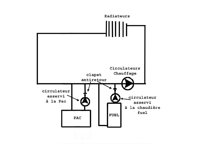

couplage chaudiere fuel et PAC en série?
- ventura
- Messages : 1077
: L'agrandissement du shéma est déformé, je ne lie pas les valeurs .
Cette pompe à chaleur à la particularité d'avoir un COP constant au basse température de l'air extérieur pour un régime donné(exemple eau à 35°C)
Si vous avez de l'eau à 50°C le COP sera constant mais plus bas qu'à 35°C
Cette machine à un régime de fonctionnement basse température, 50°C/55°C . C' est la limite maxi
Par analogie avec une voiture vous avez une voiture qui roule à 200Km /h à 55°C, 180 Km/h à 50°C, 130Km /h à 45°C, 90Km /h à 35°C.
plus vous travaillerai sur une température basse meilleur sera le COP et plus votre machine vivra longtemps.
Je présume que vous avez des radiateurs en fonte ou acier fonctionnant sur des régimes d'eau haute température/delta t à partir de 40°
Delta t c'est l'écart entre : (la moyenne) , (température d'entrée et la sortie d'eau du radiateur) et la température de la maison souhaité.
Exemple : 65°C entré ,55°C sortie radiateur , pour obtenir 20°C de température de chauffage le delta t est de 40°C.
Les constructeurs de ce type de radiateur donne les puissances suivant ce delta t à partir de delta 40 jusquà delta 80. Radiateur parfaitement adapté aux hautes températures .
Les radiateurs fonte alu (aliage d' alu) ont un régime différent il peuvent fonctionner plus bas à des régimes de 45°C de départ d'eau .
Je pense que vous auriez un meilleur rendement global avec des radiateurs fonte alu
Dans ce cas vous pouvez réguler séparément les 2 machines.
Bravo pour la conception et la régulation complexe pour résoudre le problème d'association de 2 machines à des régimes de température aussi différent .
A Bientot . Salutations

Petit exemple, qui ne correspond pas à la question de départ : j'ai un plancher chauffant. Mais si l'expérience peut aider...
Je précise que la PAC a été calculée pour tenir hors gel et éventuellement servir à mi-saison : je chauffe principalement au bois, quand je suis à la maison, mais je m'absente régulièrement.
La PAC est en série avec la chaudière. Enfin pas tout à fait. Si la PAC fonctionne et est suffisante, la vanne 3 voies sortie chaudière court-circuite la chaudière, pas de mise en série.
Si la PAC ne suffit pas (grand froid ou panne) elle redonne la main à la chaudière pour la vanne 3 voies. Le circuit d'eau est le suivant : retour plancher chauffant >> PAC >> Chaudière >> départ vers plancher chauffant. Les deux circulateurs tournent, dans ce cas les deux sont bien en série. C'est le retour plancher qui entre dans la PAC, donc pas trop chaud surtout que pour un plancher chauffant c'est de la basse température.
C'est le montage préconisé par le constructeur de la PAC.
- Bernard (de Cagnes)
- Messages : 879
ce n'est pas que je veuille vendre mon schéma à tous prix, mais tu a aussi cette solution.
tu peux fonctionner en PAC, en fuel, ou les 2 en même temps.
rien n'empêche de mettre un aquastat sur le retour pour arrêter la Pac en cas de retour trop chaud.
- ventura
- Messages : 1077
il fait jour et je voie un peu mieux le schéma
Dans le grafcet de la régul je voie que vous avez des variateurs de vitesse pour les circulateurs , je suis interessé , quel variateur électronique utilisez vous pour faire varier la vitesse des circulateurs ?
Quel automate......... millénium ?
Si vous changez vos radiateurs par des basses températures, radiateur ou ventilo convecteur vous pouvez augmenter votre COP général.
Je ne connais pas assez mitsu. modéle ecoban mais toute PAC air/eau à un fonctionnement réversible !!!
La commande de la régulation ou simplement un strap sur la carte interdit le fonctionnement réversible
Si le ballon ECS est alimenté par vanne 3 voies ( en tout ou rien, 2 directions)
Si le circuit d'eau est compatible (isolé avec parre vapeur ) et des ventiloconvecteurs peu ètre le rafraichissement est à envisager.
A bientot, salutations
- ventura
- Messages : 1077
Bonjour à BERNARD (de cognes)
pour votre schéma les radiateurs sont t'il à ( haute température ,départ suppérieur à 65°C ou basse température départ maxi à 45°C ) ?
quelle régulation la dessus ?
un thermostat à la sortie chaudiere?
les 2 machines fonctionnent en meme temps à quelle température extérieure ?
Quelle est la température de retour des radiateurs quand la PAC fonctionne ?
Salutations, A Bientot

[quote="ventura"]Bonjour à BERNARD (de cognes)
j'ai utlisé ce branchement plusieurs fois chez des clients pour des PaC en relève de chaudière fuel (expliqué plus haut), on régulait par un thermostat d'ambiance 2 étages (1 pour la Pac et autre décalé d'1 degré pour la chaudière). un aquastat entrée Pac règlé à 50°c limitait la mise en route de la Pac, lorsque les 2 appareils fonctionnaient simultanément.
je l'ai utilsé aussi pour moi sur mon plancher chauffant régulé par un Millénium.(pas de problème de T° de retour).
- Messages : 879
Je présume le premier étage pour la PAC seule jusqu'a quelle température pour basculer au 2ieme étage (PAC + fioul ) ?
Régul sur température extérieure?
A bientot[/quote]
oui, mais pas bascule, fonctionnement en simultané Pac + fuel.
pas de régul en fonction de l'ext avec ce thermostat, u_niquement un thermostat ext pour interdire le fonctionnement de la pac en dessous d'une certaine température.
A bientot[/quote]
