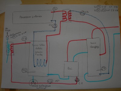

faut pas croire ça ici on est en bretagne !!!!! pas dans le midi
j'ai eu 10 jours de soleil depuis novembre 2012???????
et mes panneaux sont solides mais pas des plus performant
c'est pour ça qu'il faut cogiter
il y a pas 36 solutions
plancher chauffant,isolation,et pac au rendement maxi
si je récupère pas les températures en dessous de 20° de mes panneaux avec ma pac il vaut mieux pour moi les revendre

rebonjour,
quelle est la température en sortie des capteurs, par temps couvert.
En Bretagne vous avez plus de chaleur diffuse que de chaleur directe cela veut dire que vous recevez plus de chaleur par la lumiere que par les rayons du soleil en hivers
Faite des essais avec des débits d'eau plus bas pour voir( mettre une vanne à la sortie de la pompe)
Si vous avez 2 capteurs de libre faite des essais de les monter en série.
L'eau de votre cuve se strafie t'elle bien ?
Le volume n'est t'il pas trop important pour une exploitation correcte ?
Comment faire un drain back avec 7 niveaux ?
Pouquoi 70° d'inclinaison ?
La place à l'inprovisation ,est un jeu difficile.
10 rangées sur 7 niveaux ?
Je veut bien vous aider mais il faut partir du départ ( les déperditions de la maison) vaut besoin en chauffage.
Vous avez bien compris que je ne suis pas partisant de coupler une PAC sur des capteurs solaires .C'est vraiment dommage de gaspiller autant de matérriel.
Je vous conseille d'abandonner cette idée pour moi ce n'est pas la bonne voix.
Pourquoi ne pas utiliser pour la PAC la géothermie type horizontale, on a besoin de place à l'exterrieur, de tubes, et de tranchées, un circulateur peut d'énergie consommé, du glycool et c'est tout.C'est aussi de la récupération d'énergie solaire mais sur le sol.
