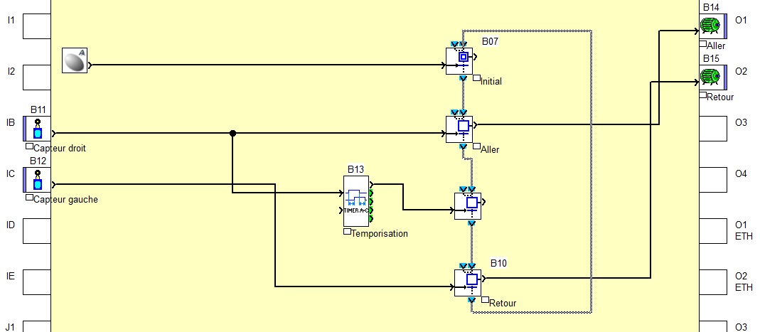

Je suis étudiant et travail actuellement au sein de mon établissement sur un projet nécessitant l'utilisation de l'automate Crouzet. Le fonctionnement souhaité du programme est le suivant: lorsqu'on donne une impulsion (pas maintenir enfoncé) sur le bouton "A" de la face avant de l'automate le moteur s'enclenche. Là où ça pose problème c'est que dés le lancement du programme le moteur est en marche, j'ai déjà essayé de mettre un inverseur "NOT" mais le moteur ne démarre pas lorsque j'active le bouton "A".

Je ne comprends pas bien ton problème, j'ai reproduis ton programme et pour que le moteur démarre il faut bien appuyer sur A.
As-tu essayé de mettre un bouton poussoir au lieu de te servir des touches du clavier. Mais du moment que tu actives la transition par un bouton ou autre chose ton moteur démarrera.
Essai d'expliquer ton projet étape par étape, se sera plus clair.

En effet lorsque je simule le programme dans le logiciel le moteur tourne uniquement quand on active le bouton A, mais une fois que le programme est envoyé vers l'automate et qu'il est lancé, le moteur tourne immédiatement avant même d'avoir appuyé sur le bouton. J'ai donc essayé avec une fonction "NOT" effectivement le moteur est à l'arrêt lors du lancement du programme mais l'appui sur le bouton "A" n'actionne pas le moteur.

tu as essayé le programme dans le M3 en enlevant la connection au bouton, pour voir si il traverse l'état sans cette connection ?

Sans la connection il ne traverse pas l'état

Tu fais bien un démarrage avec RAZ de ton automate ?

quand tu veux charger le programme dans l'automate, tu as un écran qui s'affiche avec notamment cette option.
En fonctionnement, tu peux aussi "jouer" avec les boutons pour éteindre l'automate, puis rappuyer sur le bouton de démarrage avec RAZ.
Il n'est pas inutilie non plus de démarrer en mode monitoring, pour voir si la liaison depuis le bouton est à "1" au démarrage (et si oui, pourquoi).
