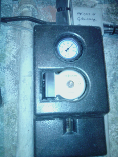

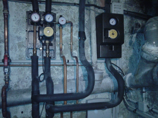

J'ai besoin de vos avis éclairés sur une installation en place qu'un copain m'a demandé de regarder pour voir si tout fonctionnait vu qu'il n'y connait rien et que l'installateur ne lui a jamais rien expliqué et que ce dernier ne vient faire que tres rarement une visite.
Bon alors pour moi il y a un probleme mais je préfère bien évidemment demander conseil aux Appériens :-D
L'installation : il y a deux groupes de panneaux a tube (je n'ai pour le moment pas de ref) les deux groupes ont 2 panneaux.
Ma visite c'est faite hier soir vers 18H30, la journée a été tres chaude et tres ensoleilée.
Dans la chaufferie, le matériel est du Viessmann (circulateur, regulation, chaudiere gaz ..Etc).
J'ai pour le moment juste regardé et touché, bref comme vous le verrez sur les photos il y a un bug, a moins que Viessman soit vraiment particulier :roll:
Circuit sous pression, eau glycolée.
Donc sur les modules hydraulique (un pour chaque groupe) on a une température de plus de 80° sur les afficheurs bleu qui normalement sont la partie allé, c'est ce qui me parait logique et sur le ballon on est bien en bas de l'échangeur . Sur l'afficheur rouge une température de 40° ce qui est normalement la partie retour donc plus chaude ????
Deja ca ne colle pas avec le sens de circulation a moins que je sois vraiment a l'ouest. Pour info sur la régulation la sonde capteur affiche 85° et les deux circulateurs tournent . Les débitmètres indiquent le maxi (12) ...
Ca ne colle pas non plus : Si on touche la tuyauterie la ou on a 80° et bien effectivement c'est chaud mais ... juste sur la partie des modules et apparemment sur les premiers metres au dessus du circulateur (tout est calorifugé et je n'ai pas pour le moment pu toucher directement les tuyaux dans cette partie). PAr contre quelques centimetre en dessous des circulateurs au niveau du regourpement des deux lignes des deux champs de capteurs, la j'ai pu toucher directement et le tuyau est .. froid :sad:
Bref pour moi il n'y a pas de circulation et j'ai l'impression de la chaleur n'est du qu'au faite que les circulateurs tournent comme des malades dans le vide ...
Coté pression vous pourrez voir sur les photo on a 1 bar. Coté sécurité on a sur le groupe de sécu du solaire un bidon, presque vide avec un fond d'eau glycolée couleur cramoisie.
Je vais peut etre dire une grosse bêtise mais je dirai qu'il n'y a plus assez d'eau et donc pas de circulation mais dans ce cas est ce normal d'avoir encore 1bar de pression ?
Je suis preneur de toute infos :cool:

T'as pas de photos du ballon ni des capteurs ?
Sinon il a essayé de purger ?
Au passage, sur une des photos, on dirait que le débitmètre indique une circulation ?

Non pour le moment je n'ai touché a rien, et d'ailleurs je ne vois pas ou est la purge !
Coté ballon désolé je n'ai effectivement pas de photo mais iren d'extraordinaire sauf que sur l'échangeur solaire ni le tuyau d'arrivé, ni le tuyau de retour sont chaud !
Oui effectivement le débitmètre indique un débit mais est ce que ca ne peut pas etre simplement l'effet du circulateur qui "aspire" ?

Bonjour Monteric, le débitmètre est peut-être simplement bloqué en position débit maxi. Et surtout essayer de purger, éventuellement en ouvrant légèrement une vanne ou en desserrant un raccord. 80 °C pour un circulateur qui tourne à vide, ça me semble beaucoup mais pourquoi pas ?
Effectivement, le 1 bar de pression ne s'explique pas s'il n'y a plus de fluide, sauf par une grande hauteur de colonne d'eau sur la branche descendante, alors qu'une grosse bulle d'air bloque la circulation.

a tester pour vérifier si le débit indiqué est du à un blocage du ludion (c'est le nom du bitonio qui monte et descends dans le débitmètre) : couper l'alimentation électrique pour voir si le ludion descend à 0.
Pour savoir si le circuit est bien rempli : observer au repos quelle est la pression (à froid, donc)et les variations de sonde capteur au cours de la journée -nuit.
Que se passe t il si l'alimentation de l'appoint est coupée? Y a t il encore de l'eau chaude
pour la différence de température branche aller-retour elle est très importante (mais je n'y connais rien en tubes ) il est très possible que l'aller-retour soient inversés(ça m'est arrivé , alors j'ai du mal à jeter la pierre ,ou un tout petit gravillon...); ça n’empêche pas de marcher, mais le démarrage est chaotique.

Impossible qu'il y ait eu inversion car sur les groupes de transferts appelés aussi Divicon par Viessmann (réf PS10 et PS 20, il y a des clapets AR sur les deux liaisons donc cela ne fonctionnerait pas...
Un autre solution pour tester est de remette le matin de bonne heure en fonctionnement pour voir ce qu'il se passe sur les manos avant que le soleil ne commence à produire son effet... Tu sauras alors si c'est bien dans le bon sens, mais je suis prêt à parier que c'est un problème de bulle d'air (surtout si c'est du 200T, je vous mettrai une photo de l'autopsie d'un tube cet été quand j'aurai un peu plus de temps...)
Autre chose, c'est du ballon viessmann ? Sais tu quelle référence ?
Aussi autre possibilité, circulateur avec une bulle d'air qui "cavite "et donc fait monter en température juste derrière...

Merci pour les pistes. Il faut tout de meme que je vous apporte quelques précisions, le peu que j'ai, l'installation a fonctionnée et on ne sait pas depuis quand elle ne fonctionne plus.
Je pense aussi plus a une bulle quelque part, coté cavitation il y a deux circulateurs puisque deux groupes de panneaux donc il serait étonnant que les deux cavitent non ? Pas de bruit particulier non plus.
Bon je vais essayer d'avoir le type de capteurs, le ballon et je vais surtout essayer de voir comment on peut deja purger, arreter ..Etc
Pas facile non plus car mon copain est pas vraiment souvent chez lui et je ne suis pas a coté donc pas facile d'y aller aux bonnes heures mais bon il faudra bien.
Coté arret démarrage des circulateurs, c'est commander par une regulation viessmann et je ne connais pas du tout se truc.
Autre petite question, sur le groupe de sécurité, il y a l'évacuation mais aussi une autre connexion (voir photo) avec un tuyau dessus qui de memoire arrive sur un espece de robinet et ensuite de nouveau un tuyau qui arrive aussi dans le bidon vide de sécurité. Je ne connais pas ca, j'imagine que c'est par la que l'on remplit ?
Du coup je n'ai pas vu ,ou ca ne m'a pas marqué, de purgeur est ce aussi le role de cette connexion ?

il est possible que le fluide des capteurs en surchauffe fasse monter la T° du thermomêtre en s'échappant par le soupape de sécurité. (ci celle ci est en aval du clapet, ce qui est probable)
Il serait bon de procéder à un remplissage avec une pompe pour bien purger le circuit et le remonter à 2 bar. Si ça a fonctionné, ça doit fonctionner à nouveau. La défaillance est peut être due à une mauvaise gestion des surchauffes...
La sortie dans l'axe sert à évacuer le fluide si la soupape déclenche. Il est récupéré dans le bidon plastique.
La sortie dessous la soupape sert normalement à connecter le vase d'expansion.
Les clapets anti-retour se trouvent dans la sphère des vannes avec les thermomètres, d'autre part si la soupape avait déclenché on retrouverait du liquide dans le bidon plastique.
Il y a au minimum un purgeur en haut de chaque groupe de capteur et un au sommet du dégazeur, ce dégazeur se situe généralement sur la ligne chaude entre le "divicon" et l'entrée du ballon

Bon et bien j'en sais un peu plus apres avoir passer un bon moment sur site.
Donc il y a bien un souci de circulation, en fait il n'y a pas de circulation :roll:
Pour completer le systeme : 6m² de capteurs Vitosol 200 et ballon combi Vitocell 333.
Je ne vous parle pas de la suite de l'installation, chaudiere, 2 circuits de chauffage , 1 circuit chauffage piscine. Le ballon préchauffe la chaudiere, qui elle meme chauffe le ballon, enfin bref, un beau systeme .... mal suivi en maintenance.
Apparement il y a eu une purge du systeme solaire l'année derniere, je ne sais pas trop si c'est le bon therme, je pense plus qu'il y a eu une intervention et peut etre ajout de liquide :-x
Bref, en fait il n'y a pas de circulation et la chaleur indiquée est bien due a la surchauffe des circulateurs. Les debits metres sont à 0 et se que l'on croyait etre une indication n'est en fait qu'un amas de bulles qui est de plus en plus epaisse si on augmente la vitesse des circulateurs.
J'ai bien trouvé la purge en dessous des circulateurs (caché derriere une planche), un purgeur auto sur une vanne fermée. J'ai ouvert la vanne mais pas grand chose comme effet ni bruit.
J'ai fait jouer les vannes des groupes de transfert et là gros bruit de bulle d'air dans tout le circuit, se qui a laissé apparaitre des grosses bulles de passage sur les debit metre. Ca a remis en route un des deux circulateurs qui je pense etait coincé, ca a fait baissé la pression mais pas a 0. Bref il y a vraiment un gros souci d'air et ca n'a pas fait plus que ca. Pas trop possible d'arreter facilement les circulateurs ou la regulation, tout est bien monté électriquement et déporté je ne sais ou ? (pas eu le temps de trouver et mon copain ne saut pas !)
Il y a aussi un suintement au raccord du ballon sur la ligne chaude avec un liquide tres tres epais qui sens le glycol bien brulé.
Bref il faudrait effectivement vider, remettre en eau, faire circuler, vider et recharger.
