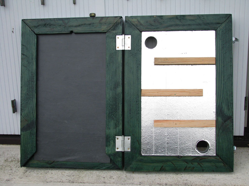

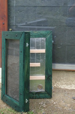

en cet été si peu ensoleillé , du moins pour l'instant , et compte tenu des nombreuses questions que soulèvent mes capteurs à air sur la façade Sud , j'ai entrepris de construire une petite maquette ou réduction de l'original . Je précise que ce prototype a utilisé exactement les mêmes matériaux que les capteurs réels, pin Douglas , ardoises , chicanes , joints , vitrage , seules les dimensions ont été réduites . Je me retrouve donc avec un capteur aérothermique "portable ", sans doute le seul exemplaire aussi autonome !!!
Pour faciliter les explications et illustrer le principe du fonctionnement , ce mini-capteur est "ouvrant " , c'est à dire qu'il est possible de voir très facilement l'envers du décor en quelque sorte , à savoir l'arrière de l'absorbeur en ardoises et la disposition des chicanes !
Il dispose bien entendu d'une arrivée d'air froid et d'une sortie de l'air chaud . Un dispositif en partie haute permet à la fois de mettre le capteur à l'air libre en été , et éventuellement d'y introduire un dispositif de mesure de la température . Avec une dizaine de kilos seulement , cette maquette pourra accompagner les CESI de démonstration lors des manifestations APPER .
Un petit ventilateur 12 volts est implanté en partie basse , comme le vrai ; on pourrait simuler le volume d'une pièce en y raccordant une boite par des conduits souples ! Bref , un outil de vulgarisation pour tenter de démystifier un peu plus le principe , pourtant simple des capteurs à air . Y a plus qu'à attendre le soleil , pour tester le tout . Bon dimanche Guy

Bonsoir GUY,
Superbe réalisation avec le soin et le souci du détail que l’on te connait.
Nul doute que cette maquette aura le but recherché
