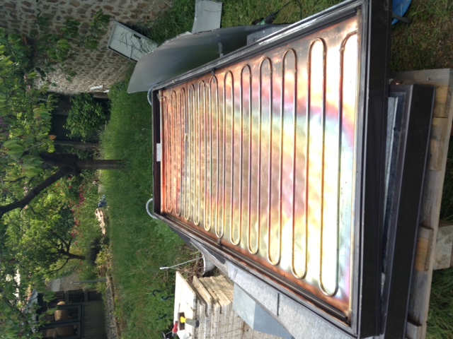

Bonjour ,
J'ai fait l acquisition de 2 Panneaux Thermiques WIEISSMAN Vitosol 200 F 2x 2,3 m2 afin d'augmenter mon appoint en Intersaison et hiver ,que je souhaite installer a 90 ° sur mon mur Sud Est 25° (Soleil en hiver de 9 h a 15 h ) et en serie derriere mes 6 Panneaux existants Raccordement 2x3 .
Un de mes Panneaux a de la buée su la vitre intérieure qui a tendance a disparaitre en plein soleil et après la nuit la condensation se reforme ... normal me direz vous .
Ce panneau a reçu un choc a l'arrière et la tole est cabossé ,elle a enfoncé l'isolant et pousser l absorbeur sur la vitre .
J' hesite a démonter la vitre ,enlever le couvre joint pour nettoyer correctement car poussiere également .
Quelqu'un a t'il déja demonté un Panneau Thermique ?
Quelle Precaution prendre ?
Faut t'il refaire l'etanchéité sur la Face avant ? si oui avec quoi ?

- Jean-Matthieu STRICKER
- Messages : 591
Ton capteur est il en service ?
A-t-il une fuite ?
Il y a des ouies d'aération en haut et en bas, vérifies qu'elles ne sont pas bouchées
S'il ya eu de l'eau dedans, l'isolant reste humide. Peut être que le choc à endomagé son étanchéité ?
Dans mes capteurs il y a parfois un peu de condensation suite à un temps humide et pluvieux. C'est l'air humide qui rentre par temps froid et se condense sur la vitre.
Rien de grave...
Pour les démonter, tout dépend comment ils sont faits.
Travailler à plat car une fois la vitre déposée le capteur se tortille !
Voir les fiches de l'APPER...

Merci pour les renseignements
Les panneaux ne sont pas montés.
En fait ce sont des Panneaux Neufs dont un a subit un Choc a l'Arrière et la tole est enfoncé elle a poussé l isolant sur l' absorbeur ...
Le gars a qui je les ai racheté les a stocké a platavec la tole enfoncé vers le haut
don le panneau a pris eau et poussiere ..
J'ai d'abord envisagé de découpé la tole arrière cabossé pour la défroissée et remonté l isolant fixé avec des chevilles :la tole arriere elle riveté d origine ,je la replace avec des vis ou rivets. le tout fermé par joint silicone.
J ai testé le panneau avec une pompe et tuyaux d arrosage + collier : il n'y a pas de fuite et il chauffe super bien malgrès la vitre sale .
Donc sois je les installent en facade avec une vitre sale à l'interieur ( pas terrible niveau esthetique et rendement ) avec la reparation à l' arrière pour les fuites thermiques .
Sinon les lavés par l' arrière en faisant coulé de l'eau sur l interieur de la vitre
pas terrible pour les joins mousses qu' il y a tout le tour du cadre et j ai peur pour l'absorbeur :je ne sais pas de quoi il est fait (des idées ?)
Troisieme solution et la plus delicate ,démonté le cornière en face avant : il me semble qu'elle soit collée
Je remercie d avance toute les aides des Forumeurs ....
cdlt,
laurent

Mes remarques :
Ton capteur est plein d'humidité. Commence par le mettre au soleil verticalement pour qu'il sèche !
Face arrière : alu ou tôle d'acier ?
Si c'est de la tôle d'acier ne pas utilser de silicone car il fait rouiller l'acier par l'acétate qu'il contient !
utilises du SIKA 11FC qui est du PU et tient mieux au UV !
Pour le démontage pas facile de voir sur la photo..
D'après le dessin il se déclipe par le cardre avant comme les capteurs du groupement.
Attention les ailettes ne doivent pas être mouillées sinon le revêtement peut se dégrader.
A ta place je laisserai l'arrière cabossé s'il est étanche ,
ou coller une plaque d'alu par dessus.
Tout dépend de la qté de poussière... je me mets dans la situation d'une vitre de serre de jardin souvent sâle qui ne bloque pas la totalité du rayonnement..
Bonne rélexion !
Bonne rélexion !

Merci a tous
Finalement j ai opté pour ouvrir le capteur par l arriere
Decoupage de la tole ,faire sauter 4 a 6 point de rivetages , Cutter sur le joint et hop .
Depose de la laine de roche et des isolants lateraux.
je retire un peu l'absorbeur et Karcher .....
Voila Nickel ,reste plus qu'a remonter.
Je ne vais pas remettre la tole l'arrierre peut etre une feuillle de bois genre contreplaqué en 3 , 4 mm ou plaques plastiques ... pour rigidifier l 'ensemble
Les Idées sont les bien venue ...
Laurent

Le Vitre du Capteur était vraiment très sale ,je n'avais pas d'autre solutions que de le nettoyer : Resultat satisfaisant : j'en ai profité pour apporté ma touche perso a savoir une isolation mince supplementaire a savoir
Isolant Mince multicouche 9 ou 13 couches pas très epais donc :ça peux pas faire de mal, je pourrais visualisé avec une camera thermique si cela apporte un gain en comparant la temperature des mes 2 Capteurs en Façade Cote a Cote .
Suite au prochain épisode
