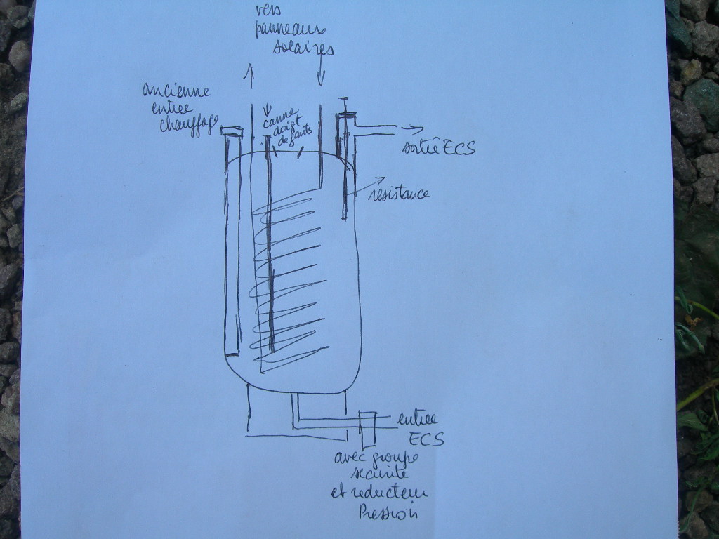

il y a un prob. ...... le positionnement (hauteur) de l'échangeur tubulaire interne .
le 1/3 bas d'un ballon est la règle pour du solaire (stratification d'un ballon ecs)
.... une idée , pose d'un simple cumulus elec. de 75L réglé a 55°c, raccorder sur le ballon de préparation qui lui alimenter par la partie solaire :shock:

Bonjour Youn260 et tous,
J'ai de mon côté récupéré un 120 litres de la même marque mais avec le serpentin au 1/3 inférieur, lui aussi sans résistance puisque prévu pour être couplé sur une chaudière.
Es tu sur (mais tu as surement vérifié) que le serpentin est pour de l'ECS instantané et la capacité pour l'eau primaire ? :-?
Une autre piste, sur le mien (Prévu pour être posé au sol, connexion sur le dessus) il y a aussi un piquage en 3/4 de pouce pour une anode sacrificielle..
Le piquage sur la trappe n'est pas évident puisque celle ci ne peut être sortie du ballon :sad:

aucun doute il suffit de regarder la 1 photo au début du post les tuyaux en 1 1/2
donnent direct dans le ballon les deux autres marqués R sont sur le serpentin ECS
dommage que j'ai pas une entrée pour une anode ça m'aurait simplifié la vie

EUREKA
je vais inverser
je fais circuler le solaire dans le serpentin fastoch!!!!
je nettoie le ballon a fond
je branche l'arrivée d'eau froide dans le fond(y a une purge et je vous l'avais cachée)
et je condamne la grosse entrée chauffage avec la canne qui descend
dans l'autre entrée je mets un gros T pour pouvoir y rentrer une résistance
et faire la sortie d'eau chaude
si j'avais un petit trou pour placer l'aquastat
c'est en discutant que les idées viennent
du coup le ballon reste dans son intégrité
je vais juste rajouté de l'isolant car 3 cm ça frise le ridicule pour une bonne marque comme géminox

salut Youn
et si tu mettais ta cuve à l'envers !
gros tuyau court avec le T : arrivée eau sanitaire froide +résistance .(comme cela elle se trouverait en bas )
gros tuyau long sortie eau chaude .
thermostat dans le doigt de gant existant .
la sortie restante (en haut) l'anode .
qu'en dits-tu ?

bonsoir utta, tous,
je crois que youn préfère la résistance en haut, comme souvent dans le cas de plusieurs énergies.
je pense, de plus, que la purge du long serpentin est moins problématique dans le sens d'origine.

Youn260 tu par sur un système tout ou rien ..... Elec.. ou Solaire, mais pas les deux en action,
et en demi-saison...... les calories solaire trop basse en point haut du réchauffeur ( proportion de l'échangeur tubulaire) qui casse la stratification ecs.
et si région très calcaire, risque de colmatage sur la sortie si résistance courte ???

je pars sur un système ?
que dire car je fais rien comme les autres
mon ballon doit ètre alimenté
=par environ 6 m² de panneaux thermique
=électricité si pas de soleil
=enfin une mini pac eau air avec échangeur cuivre que j'ai bidouillé
avec tout ça j'espère que j'aurais de l'eau chaude pas trop chère
de plus j'ai tout le matos qui traine partout
j'ai juste les raccords a acheter

l'idée d'UTTA est pas mal
mais je ne souhaite pas chauffer tout le ballon au nucléaire
il faudrait souder au moins un socle qu'il faudrait prévoir dans ce cas
les jours rouges j'aurais peut etre pu insérer une résistance photovoltaique
a la place
