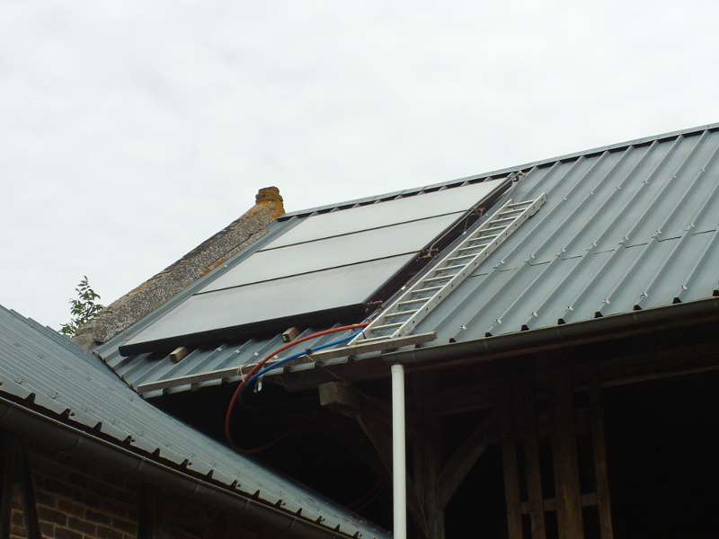

Pour info j'ai installé des capteurs H275 , 3 pour l'instant, sachant que j'en ai prévu 6 au final .
Les liaisons ballon-champs ont été réalisées en PER de 25 soit DN20 , et la longueur est de 2 x 40m .
Les pertes de charges sont sans doute plus importantes dans un serpentin monotube , mais en réalisant les connections en parallèles , j'ai obtenu un résultat satisfaisant .
Pour avoir réalisé des tests avec 1 , puis 2 et finalement 3 capteurs , j'ai observé qu'à chaque fois le débit augmentait dans la boucle . Logique puisque la perte de charge diminue au fur et a mesure que la section de passage augmente .

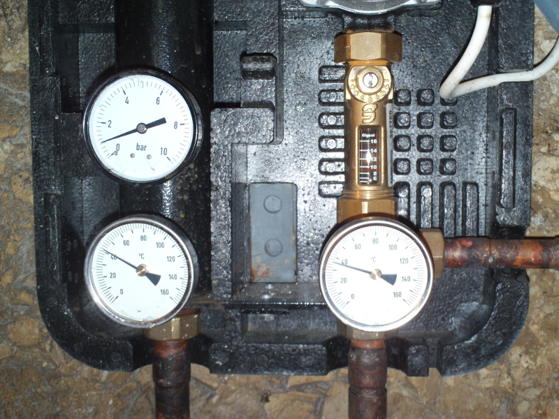

Ma station Tacosol 4-16 est suffisante pour obtenir le débit conseillé de 30l / m2 / heure .
En vitesse 2 du circulateur ( 60W ) j'obtiens un débit de 10l/min ( soit 600 l/h ) dans le circuit primaire , ce qui correspond au débit normal pour 6 capteurs , alors que je n'en ai que 3 d'installés pour l'instant .
Pour vidanger le système ( l'hiver ou pour une intervention ) , je conseille de placer une vanne en haut du collecteur d'alimentation ( pour la prise d'air ) , et de placer une vanne a gros passage en bas ( pour ne pas freiner le débit poussé par la gravité ) .
Pour être sûr de vidanger correctement les serpentins ,ceux-ci doivent être rigoureusement à l'horizontale , la vidange doit être rapide et doit se faire en une seule fois . Une différence de hauteur importante entre le champs de capteurs et la cuve de récupération du liquide favorise la vidange .
Ci dessous des photos du montage , si cela peut vous inspirer .

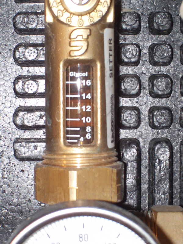

Le débit est donné par le débitmètre de la station ( voir photos )
Dans l'exemple relevé ci-dessous , le circulateur est sur la vitesse 1 ( 40W ) .
Le débit est de l'ordre de 8l/min soit 480L/h et le delta de température s' est stabilisé à 6°C . La puissance instantanée théorique est donc :
480 x 6 x 1.16 = 3.34 kW .

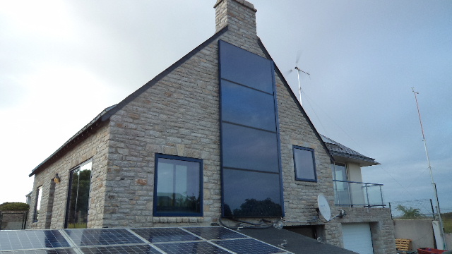

Je me suis intéressé au stockage saisonnier depuis 2010, mais il faut beaucoup de temps pour voir réellement des changements de température. Voici quelques résultats de mes relevés :
J’ai une sonde géothermique verticale de 130m de profondeur dans un sol granitique avec une nappe phréatique à 6m toute l’année,
Pour éviter une surchauffe du salon ou se trouve le ballon de chauffage solaire de 600L j’utilise l’été une boucle de décharge des capteurs solaires à travers un échangeur vers la sonde géothermique.
Depuis 2010 l’eau du forage est passée de 11° à 14° l’hiver et 17° l’été.
Cette boucle me sert également de hors gel maison inhabitée qui reste à 12° par -4° extérieur, périodes sans soleil.
Ma conclusion est que ce système permet d’avoir une performance de la PAC au moins constante voire meilleure, je l’ai vérifié: ma PAC vendue pour 9kw et qui est déjà trop puissante produit pres de 11kw rélevé avec un Actaris ; mais il ne faut pas trop rêver on gagne 1 ou 2 degrés tous les ans, à moins de dépasser les 27m2 de capteurs comme au canada.
Cette année j’ai ajouté un capteur solaire de piscine en complément des 11m2 en pignon.
Pour comparaison, j’ai aussi une citerne en ciment de 3000L enterrée à 0.5 m sous le parking sa température varie de 8° en hiver à près de 18° en été . Elle me sert pour la climatisation de la maison.
Pour comparaison, j’ai aussi une citerne en ciment de 3000L enterrée à 0.5 m sous le parking sa température varie de 8° en hiver à près de 18° en été . Elle me sert pour la climatisation de la maison.[/quote]

Quand tu cites des températures, je suppose que ce sont les températures de l'eau qui revient du forage, à l'entrée de l'évaporateur.
Voilà des résultats très intéressants. Je me pose quand même une question : Tu parles de nappe phréatique. Connais-tu l'épaisseur de cette nappe phréatique ? Comme l'eau a une conductibilité thermique plus grande que la formation, elle doit emporter des calories, mais seulement sur une longueur égale à l'épaisseur de la nappe. Si par exemple, la nappe mesure 5 m, c'est très peu par rapport aux 130m de ton forage en sol granitique. Dans cet exemple tu pourrais stocker des calories dans les 125m de formation qui restent.
[referp=96826;quote="ph56"]Cette boucle me sert également de hors gel maison inhabitée qui reste à 12° par -4° extérieur, périodes sans soleil.
Ma conclusion est que ce système permet d’avoir une performance de la PAC au moins constante voire meilleure, je l’ai vérifié: ma PAC vendue pour 9kw et qui est déjà trop puissante produit pres de 11kw rélevé avec un Actaris ; mais il ne faut pas trop rêver on gagne 1 ou 2 degrés tous les ans, à moins de dépasser les 27m2 de capteurs comme au canada.[/quote]
C'est déjà un très bon résultat, car, aux dires des installateurs, les températures de forage en exploitation baissent de plusieurs degrés sur quelques années. Et puis le maintient hors gel et la gestion de surchauffe sont aussi des points très positifs. Il faut également penser que ce type de gestion de surchauffe devrait permettre d'allonger notablement la durée de vie des capteurs et du fluide caloporteur car ils n'atteignent jamais la stagnation.
Est-ce que tu maintiens aussi tes capteurs solaires hors gel en faisant circuler dans les sondes géothermiques ?
Je te remercie car tes résultats me donnent de l'espoir. J'ai enfin l'impression de commencer à sortir de l'utopie.

Pour AQ44,
l’installation est visitable via un contact par mon email indiqué sur le forum, avec une réserve : l’installation est une usine à gaz avec des solutions très bonnes et certaines très mauvaises, elle ne sont donc pas à reproduire sans explications.
Pour Terran,
Les températures indiquées sont celles du retour de la sonde géothermique, voir la courbe que j’ai envoyé sur l’autre post.
Je ne connais pas l’épaisseur des couches de la nappe phréatique, seulement que l’eau sortait bien constamment à partir de – 6m ; ce qui est aussi le niveau constant de mon autre forage de 36m pour l’eau douce du jardin.
Le bouchon de ciment n’étant que sur les 10 premiers mètres, le reste du forage doit être plein d’eau et entourer les sondes sauf le fond qui a du se combler.
La température de la sonde ne doit pas etre constante dans le forage et par thermosiphon la chaleur doit se concentrer en haut de la sonde, comme dans ma citerne ou dans une bouteille de mélange de chauffage qui a aussi un diametre de 125mm . Je lis donc une température d’eau moyenne.
Cette température change d’été en hiver de 18° à 14° et elle a aussi baissé de 18° à 17° après les fortes pluies de Juillet.
Pour répondre à la vidange des capteurs : Les capteurs solaires et la sonde sont 3 circuits différents d’eau glycolé, ci-joint un shéma de principe de la boucle.
je vidange le capteur type piscine en fin d’été
