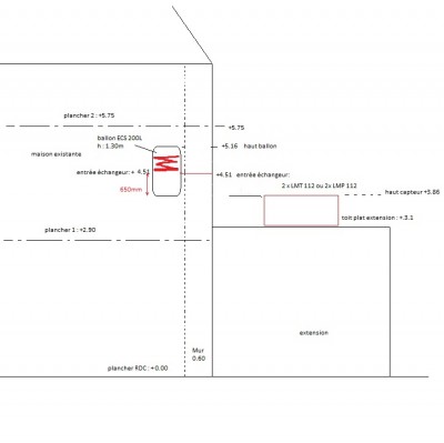

me re-voici.
l'idée initiale étant de rester en thermosiphon , je vous présente ici
mon schéma de principe du projet sur l'implantation dumoins.
la distance entre le haut du panneau et le bas du ballon serait au maximum
de 0.60m , et encore j'ai du bol d'avoir des plafonds à 2.90m...
le ballon 200L faisant 1.30m en vertical
qu'en pensez vous ?
pour l'instant : 2 LMP 112 ou 2 LMT 112 sur ballon vertical simple echangeur 200L
merci à tous

Messages : 2549
re
vite fait (comme souvent :gifle: )
pas d'inquiétude sur le principe.
et le vase ?
youn260
Messages : 799
Localisation : pontrieux 22
Message par youn260 »
je mets mon grain de sel
l'entrée haute du serpentin dans le ballon est a quelle hauteur?
car c'est a partir de la que l'on calcule le delta H
(distance a la verticale entre sortie du capteur et entrée du serpentin)
du coup je crois qu'on gagne encore un peu

patkersule
Messages : 67
Enregistré le : sam. juin 15, 2013 10:32 am
Localisation : clohars carnoet (29)
Message par patkersule »
Youn260, en effet on va gagner un peu , l'entrée de l'échangeur est à 650mm
du bas du ballon...
Domwood tu es toujours dans le bon , mon dessin était destiné à vérifier
mes hauteurs, 0.6m ca fonctionne donc.
mais techniquement c'est plus compliqué à atteindre , fixation, manipulation... contrôle..
par contre sur ton schéma, vite fait :) , tu traces un axe panneau au milieu
du dit panneau... je pensais à l'axe de la sortie chaude plutot ?
non ? metrompeje..?
je vous fait un schéma plus précis entre capteur et ballon dans la journée
edit:après vérification, l'axe sortie panneau peu donc etre au meme niveau que le bas du ballon, puisque la l'entrée échangeur est à 650mm ..

patkersule
Messages : 67
nouveau croquis, ca passe :)
pour plus de sécu j'ai une marge de 50cm en hauteur ( haut ballon / plafond )
reste a tracer les canalisations.. 8-)

Je comprends plus là ! Surtout pas le serpentin en partie haute du ballon.
Si le ballon descend, le serpentin aussi !
L'important c'est le delta entre haut du panneau et bas du serpentin et des gros tuyaux lisses (pas annelés) isolés entre les 2 (diamètre des collecteurs panneaux)
Le premier schéma me semblait coller ...
patkersule
Messages : 67
aie, oui, je n'ai fait que relever la cote sur solaire diffusion,
*l'info est, entrée échangeur , 650mm.
le serpentin est bien en bas, mais l'entrée est à+650mm du bas
" Happyness is real only when shared"
Messages : 2549
bonsoir tous
au risque de passer pour un gros têtu, je répète encore une fois, entre-axe.
on prend l'axe du truc qui chauffe (bouilleur ou capteur) et l'axe du truc qui reçoit (radia, échangeur...)
quand je dis que ça démarre avec 0,50, ça démarre même avec moins. c'est une façon de dire les choses pour que les gens arrêtent de flipper sur "est-ce que ça va s'amorcer?".
dans le cas dessiné ci-dessous, le bas du serpentin est plus bas que le haut du capteur et ça marchera quand même. mon tampon sur chaudière bois fonctionne sur cette base de niveaux, sans serpentin, certes, mais ça s'amorce très rapidement.
Bonsoir[quote="domwood"]bonsoir tous
on prend l'axe du truc qui chauffe (bouilleur ou capteur) et l'axe du truc qui reçoit (radia, échangeur...)[/quote]Ouais, c'est vrai que c'est comme ça que marchent les monoblocs.
Bernard (de Cagnes)
Messages : 879
Localisation : Fretterans 71
oui mais, tu risques l'effet inverse la nuit lorsque le ballon est plus chaud que les capteurs.
il vaut mieux que le haut des capteur soit plus bas que le bas de l'échangeur.
patkersule
Messages : 67
bonjour à tous,
dans mon cas ca sera possible, j'ai un peu de hauteur sous plafond.
Domwood, je n'avais pas saisi "l'axe" panneau, je prenais l'axe sortie
chaude :)
