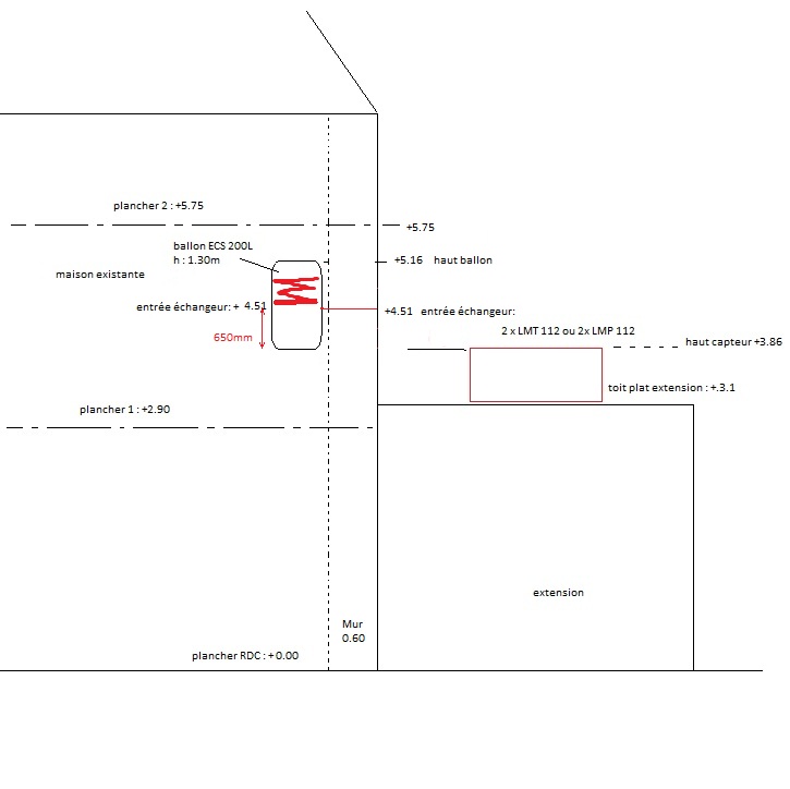

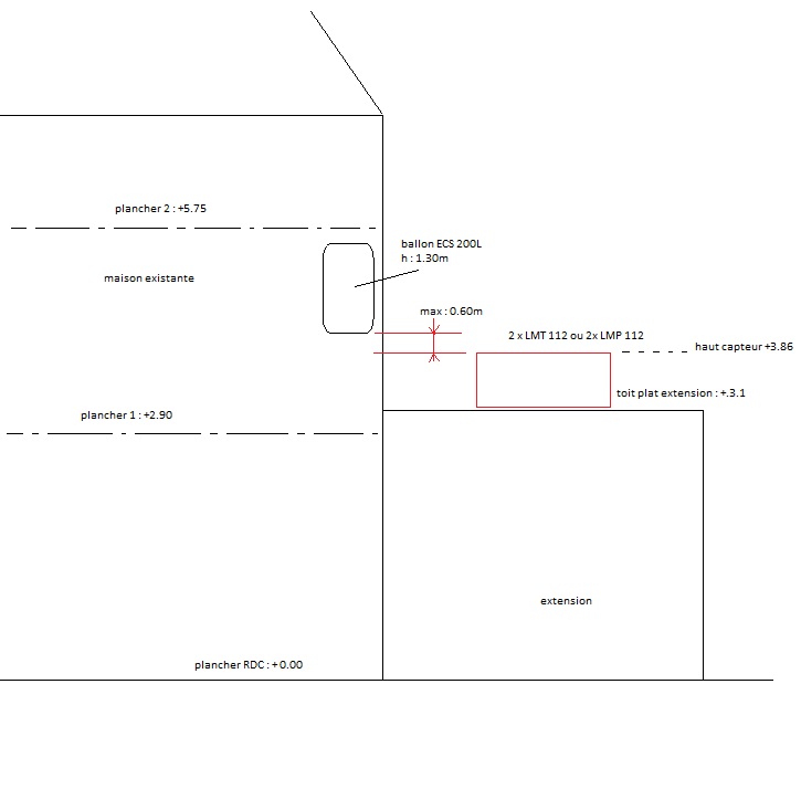

me re-voici.
l'idée initiale étant de rester en thermosiphon , je vous présente ici
mon schéma de principe du projet sur l'implantation dumoins.
la distance entre le haut du panneau et le bas du ballon serait au maximum
de 0.60m , et encore j'ai du bol d'avoir des plafonds à 2.90m...
le ballon 200L faisant 1.30m en vertical
qu'en pensez vous ?
pour l'instant : 2 LMP 112 ou 2 LMT 112 sur ballon vertical simple echangeur 200L
merci à tous
qu'en pensez vous ?
merci à tous

Youn260, en effet on va gagner un peu , l'entrée de l'échangeur est à 650mm
du bas du ballon...
Domwood tu es toujours dans le bon , mon dessin était destiné à vérifier
mes hauteurs, 0.6m ca fonctionne donc.
mais techniquement c'est plus compliqué à atteindre , fixation, manipulation... contrôle..
par contre sur ton schéma, vite fait :) , tu traces un axe panneau au milieu
du dit panneau... je pensais à l'axe de la sortie chaude plutot ?
non ? metrompeje..?
je vous fait un schéma plus précis entre capteur et ballon dans la journée
edit:après vérification, l'axe sortie panneau peu donc etre au meme niveau que le bas du ballon, puisque la l'entrée échangeur est à 650mm ..

Je comprends plus là ! Surtout pas le serpentin en partie haute du ballon.
Si le ballon descend, le serpentin aussi !
L'important c'est le delta entre haut du panneau et bas du serpentin et des gros tuyaux lisses (pas annelés) isolés entre les 2 (diamètre des collecteurs panneaux)
Le premier schéma me semblait coller ...

- Messages : 2345
bonsoir tous
au risque de passer pour un gros têtu, je répète encore une fois, entre-axe.
on prend l'axe du truc qui chauffe (bouilleur ou capteur) et l'axe du truc qui reçoit (radia, échangeur...)
quand je dis que ça démarre avec 0,50, ça démarre même avec moins. c'est une façon de dire les choses pour que les gens arrêtent de flipper sur "est-ce que ça va s'amorcer?".
dans le cas dessiné ci-dessous, le bas du serpentin est plus bas que le haut du capteur et ça marchera quand même. mon tampon sur chaudière bois fonctionne sur cette base de niveaux, sans serpentin, certes, mais ça s'amorce très rapidement.
