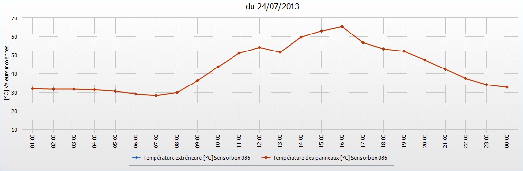

Avec 10 cm d'air sous les modules en toit terrasse voici la courbe de température d'hier. maxi 65 °c
pour le reste de l'installation vous pouvez voir les infos
ici http://www.sunnyportal.com/Templates/Pu ... lang=fr-FR
et la http://forum-photovoltaique.fr/viewtopi ... 04#p339804
vous pouvez voir les températures jour par jour ici
http://www.sunnyportal.com/Templates/Pu ... lang=fr-FR rarement plus de 70°
courbe température module
Modifié en dernier par r45v le mar. août 20, 2013 4:22 am, modifié 1 fois.
Cordialement RV45 :lol:
