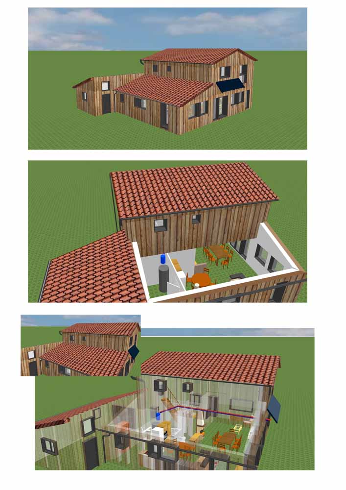

Voici notre projet :
Nous sommes 1 couple avec 1 enfant et en auto-construction d'une maison bois que je réalise avec mon frère.
Avec ma femme, nous voulions un ballon solaire. Mais quand on a commencé les devis, nous avons été un peu découragés. Hors de question de mettre 5000€ dans ce système! Nous sommes pour le solaire, mais il faut que ça reste abordable! Disons qu'il faut au moins que l'on puisse amortir le CESI!
Après avoir discuté avec Michel You, on devrait pouvoir installer un CESI pour environ 2000€. Ca reste déjà plus abordable, mais il ne faudrait pas que ça les dépasse.
Voici donc où nous en sommes :
Installation d'un CESI de 300L en auto-vidangeable.
Ballon : 300L avec résistance et 2 échangeurs.
Capteurs: LM TINOX 112 (2 panneaux à l’horizontale)
Orientation : plein SUD
Inclinaison : 60°
Les panneaux seront fixés au mur.
Voici une vue de notre installation en pièce jointe.
- De ce que j'ai pu lire sur le livre de Pierre amet, il serait déconseillé de ne pas mettre de ballon intermédiaire. Est-ce si problématique?
- J'ai appelé Solaire diffusion qui me dit que ces panneaux peuvent se corroder s'il y a de l'air. Il faudrait donc que je reste en circuit fermé sans évent?
- Je cherche à réaliser une installation simple et efficace. Je ne souhaite pas de chauffage par eau chaude. Si vous avez d'autres idées d'installation qui pourraient être plus simple (et moins cher!), je suis preneur!
-Si vous voyez déjà quelque chose qui cloche, n'hésitez pas! Je suis totalement débutant dans le solaire!

ballon intermédiaire veux dire que l'eau qui circulent dans les panneaux ne va pas dans un échangeur du ballon ECS, mais dans un autre ballon. C'est ensuite cette eau chaude que l'on décide d'utiliser ou non pour chauffer l'eau du chauffe-eau. Je pense que ça doit être ce que l'on appel ballon tampon?
Le circuit fermé sans évent veux dire que dans la petite réserve qui sert de stock pour la vidange, il n'y a pas d'entré d'air. D'ailleurs, il n'y en a nul part dans le circuit.
- monteric
- Messages : 1637
Bonjour et bienvenu,
Bon je pense que tu mélanges un peu les choses. En gros, il y a un ballon "tampo" si tu veux faire a la fois du chauffage et de ECS, si tu veux simplement de l'ECS et bien tu vas directement dans ton ballon ECS.
Ensuite pourquoi un double échangeur si tu n'utilises que du solaire et une résistance pour l'ECS ?
Généralement on met un double échangeur pour utiliser celui du haut pour une source de chaleur de type chaudière (bois, fioul, gaz ..etc).
Enfin et la je ne vais pas me faire que des amis , pourquoi ne pas simplement faire un circuit fermé glycolé ? Pour ma part je trouve cela moins compliqué ou moins contraignant a l'installation et coté tarif je pense que c'est moins onéreux.
Je précise que je ne lance pas de polémique sur ce sujet sensible mais essaye simplement de donner des avis et conseilles personnel
Pourquoi choisir une inclinaison de 60°, si c'est pour de l'ECS il est généralement plutôt conseillé de rester autour de 45° ?
Voila pour ma part quelques réflexions, j'espere qu'elles te seront utiles.

Je cite ce qui est écrit dans le livre de Pierre Amet page 51 :
Le « mélange » des énergies dans un seul
ballon est à éviter absolument, pour plusieurs
raisons.
Bon, j'ai l'impression que ce n'est pas trop dérangeant quand on voit les installations habituellement réalisées....
Le double échangeur, c'est au cas où si un jour j'ai un autre système de capteur.
C'est vrai que ce n'est pas du tout prévu pour l'instant, et que si jamais ça arrivait, je changerai de ballon, ça sera surement plus simple. Mais bon, vu qu'il n'y avait pas beaucoup de différence de prix.
Pour le système glycolé, ce qui me dérange c'est d'avoir un circuit sous pression. Apparemment, il y a aussi un moins bon rendement qu'avec l'auto vidange. Puis au niveau entretien, je ne sais pas trop ce que ça donne? Quelles sont les contraintes?
Pour l'inclinaison, on m'a dit que ça éviterait la surchauffe des capteurs d'être à 60°. A voir si c'est plus important que l'énergie qui n'est pas captée à 60° par rapport à 45°.
Merci pour tes réflexions qui me font réfléchir!
raisons.
Modifié en dernier par cacahuet le jeu. nov. 14, 2013 10:39 am, modifié 1 fois.
- monteric
- Messages : 1637
Il va falloir que je retourne sur cette fameuse page 51 mais je pense qu'il s'agit d'autre chose !
Pour les systemes glycolés :
- Coté rendement je ne me risquerai pas ici a dire que la différence est minime (a ben si je l'ai dit ).
- Coté maintenance, il y a effectivement le remplacement du liquide tout les 3 ans si on est a cheval sur les préconisations ...
- Pour l'inclinaison il y a une différence mais cela se calcul, surtout suivant ta localisation.
Voila pour les quelques infos que je peux te donner.

- ezza
- Messages : 644
sympa, une initiation au solaire ...... bienvenue au club cacahuet
donc une .. "installation simple et efficace" du Cesi, pas de chauffage.
un p'ti crob pour disserté http://ezza.free.fr/drainback/cacahuet.pdf
2 schémas, en B du thermosiphon, du simple de simple, en A le monde de l'hydraulique, pas loin du chauffage
voili voilà valhalla ........ p'tain suis a la bourre, le 25 Ardèche, paris bye night c finie

[quote="ezza"]
Pourquoi en B tu mets 2 ballons? C'est le système avec glycol? Si c'est le cas, ne peut-on pas faire ce système avec 1 seul ballon?
Je n'ai pas de place pour 2 ballons...
Et pour le glycol, il y a juste un circulateur et des sondes?
Comment met-on le circuit sous pression? Est-ce dangereux?
C'est tout pour ce qui est des contraintes?
Merci!
Merci!

- ezza
- Messages : 644
mais que de ? ? ? ? ? ? ....
pour le schéma B
pourquoi deux ballons! ...... séparé les générateurs ( épingle solaire et résistance élec.) ... et utilisation de matériel "grand public" pour le cumulus.
mais tu peux utilisé aussi un ballon avec échangeur solaire et résistance élec.
"Je n'ai pas de place pour 2 ballons..." ...... sur de sur, un placard un faux plaf ?
"Et pour le glycol, il y a juste un circulateur et des sondes?.... Comment met-on le circuit sous pression? Est-ce dangereux?" ..... simple thermosiphon, pas de pompe et régul, remplissage avec un pulvé de jardin, danger nul avec la soupape qui convient et inclinaison capteur "hivernal" pour la surchauffe du glycol (durée de vie) ...... (faire une recherche sur Apper)
pour le schéma B

Salut Mickaël,
Si tu veux te rassurer et voir comment fonctionne un CESI sous pression (avec glycol et tout et tout), tu es le bienvenue.
Passes me voir (si tu le souhaites biensur) à mon retour à partir du 9 ou 10 décembre.
Je ne suis pas un spécialiste , mais voir une instal en live , permet de visualiser et de mieux comprendre le fonctionnement , et du coup dissiper pas mal d'inquiétudes (ou pas ).
Armel
Armel

[quote="Guinebault"]Quels problèmes amène le drain back?
Installation de 4 ans, ni fuite, ni perte d'eau, ni surchauffe.
Il faut simplement de la rigueur à l'installation c'est à dire 1 à 2% de pente, c'est tout, rien de bien compliqué.
Daniel.[/quote]
Bonsoir Tous,
+ 1 , sans aucun parti pris.
Chaque système a ses avantages et inconvénients.
1 er champ en Drainback avec une entiere satisfaction , 2 ème champ de capteurs surement en circuit avec GLycol du fait de la technologie des capteurs d'occas trouvés à un prix tres tres abordable (Capteurs à serpentins)
Daniel.[/quote]
Bonsoir Tous,

[quote="BALAJOL"]
Bertrand[/quote]
Je suis désolé, mais je n'ai pas compris ce que tu voulais dire!
C'est quoi les champs? Pourquoi tu dis "surement"? Ce n'ai pas finit? Tu parle bien de ton installation?
En tout cas, ça rassure qu'il y ai des installations en drainback qui fonctionnent!
AD44 : merci pour ton invitation que j'accepte avec plaisirs! Je te contact en MP.
ezza : J'avais pas fait attention qu'il fallait que le ballon soit au-dessus des capteurs! Là c'est encore plus sûr : je n'ai pas de place! A moins que ce ne soit qu'un tout petit ballon? Ca serait quoi la hauteur?
Mais concernant le prix, c'est toujours pareil, ça va vite dépasser les 2000€ tout ça! Non?
totoche : merci pour ce lien, il faut que je lise tout ça maintenant!
