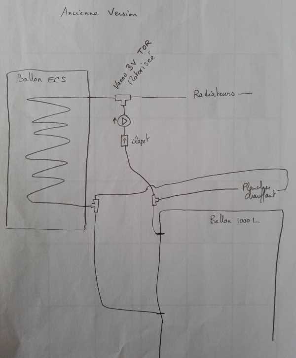

Après environ 3 ans de bons et loyaux services j'ai eu un petit soucis sur mon installation. Une vanne 3V qui fuit au niveau de l'axe et le circulateur situé dessous qui a fini par cramer à force de se faire arroser...
Petite explication du fonctionnement : un circulateur me servait soit à charger le ballon d'ECS ( lorsque le ballon tampon était plus chaud de 5 degrés), soit à alimenter le circuit de radiateur (si la consigne de chauffage le demande). Pour basculer sur les radiateurs ou sur le ballon d'ECS, il y avait une vanne 3V TOR (achetée sur le site Wiltec en Allemagne). Lorsque le chargement du ballon d'ECS ne se faisait pas, la vanne basculait sur les radiateurs (position repos). Cette vanne a été beaucoup sollicitée et a fini par fuir au niveau de l'axe (et griller le circulateur en dessous). Chaque fois que le solaire donne ou que le bouilleur tourne, le chargement du ballon d'ECS se fait avec des ouvertures-fermetures fréquentes et répétitives de cette vanne qui ont eu raison d'elle.
L'avantage tout de même de cette version est que le ballon d'ECS reste isolé du chauffage par cette vanne et ne se refroidit pas trop la nuit avec le chauffage qui tourne.
Voici le schéma de l'ancienne version :
J'aurais pu (et au final je pense que j'aurais dû) changer cette vanne et ce circulateur en espérant ne pas avoir le même problème dans 2 ou 3 ans... Mais au final, après un peu de cogit, j'ai viré la vanne 3V TOR motorisée et j'ai rajouté un circulateur : un dédié aux radiateurs, un dédié à l'ECS. Au passage, on trouve des circulateurs vraiment pas chers sur le bon coin. Certes ils ont déjà servi, mais ils sont des fois plus fiables que les circulateurs récents bourrés d'électronique...

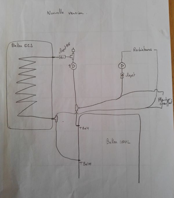

Voici le schéma de ma nouvelle version :
Le soucis de cette version est que lorsque le circulateur des radiateurs tourne, il doit y avoir une circulation non prévue qui passe dans mon ballon ECS et le refroidit... Résultat ce matin, 25 degrés pour la douche, c'est un peu frisquet ce matin! En regardant les courbes de températures, on voit clairement que la température du ballon ECS baisse lorsque le circulateur des radiateurs se met en place.
Comme solution simple, je pensais décaler le T situé au bas du ballon ECS et le placer plutôt sur le ballon tampon, cela séparera un peu mieux les deux circuits.
Ou alors rajouter une vanne 2V motorisée pour isoler le circuit ECS. Mais cela revient un peu à ma première version, avec une potentielle défaillance dans 2 ou 3 ans. Sauf peut-être si je prends un autre modèle de vanne plus cher (et plus fiable?).
Ou si vous avez une autre idée...

Bonjour Ced,
Surprenant cette boucle qui te refroidit ton ballon d'eau chaude !
Le clapet après le circulateur eau chaude fonctionne-t-il ? La boucle en sens normal paraît impossible ! S'il y a une boucle sur ton dessin, elle devrait être dans le sens inverse du clapet anti retour !
Si effectivement la circulation a lieu dans le sens direct, il existe une solution passive simple :
Mettre un té de réglage en sortie du ballon tampon pour forcer le clapet ar du ballon ECS en position fermée.
Mais avant tout, vérifie ton clapet ar du ballon ECS..

Merci pour ta réponse. J'ai déjà vérifié si le clapet était dans le bon sens. C'était pas ça. Je le démonte demain pour voir s'il fonctionne bien.
Sinon, le T de réglage, tu le mettrais juste en sortie du BT (vers TBalH)? Ou entre le T de répartition et le Circulateur du ballon ECS? L'idée est de réduire le débit? Je ne comprends pas trop...
Sinon, je me demande si ce n'est pas lorsque le circulateur radiateur et celui du plancher chauffant tournent en même temps que le ballon ECS se refroidit (ca fait plus de debit?). Je vais couper le circulateur de chauffage uniquement cette nuit pour voir...
Réponse demain matin...
Bonne soirée,
Cédric

Ced31, pourquoi est ce que le retour des radia et du PC est au milieu du BT?
ca serait bien mieux au bas du BT, non ?

Bonsoir Ced,
Le té de réglage, je le mettrais en sortie du bt, pour forcer le clapet du ballon ECS en position fermée, par l'aspiration des circulateurs de chauffage.
Mais normalement le clapet ne doit rien laisser passer.
Si une circulation inverse se crée dans ton serpentin ECS, tu devrais le sentir sur l'entrée de ton serpentin (côté clapet) qui devrait être chaude en l'absence de circulation ECS.
T'as plus qu'à te lever à 3h du mat'. :roll:
Bon courage
Jean

Bonjour Thierry,
Oui, tu as raison, le retour radiateur pourrait être en bas du BT. L'idée est d'avoir un ballon bien chaud sur sa moitié supérieure et moins chaud en bas pour optimiser le solaire. C'est un peu comme si j'utilise qu'un demi ballon... D'ailleurs, je charge ce BT avec le bouilleur que sur la moitié supérieure. Mais si mon feu est conséquent , le bas du ballon arrive à se chauffer également.
Cédric

Bonjour Jean,
Dur de comprendre quelque chose ce matin. Le chauffage n'a tourné que 20 min en fin de nuit et a bien fait baisser de quelques degrés mon ECS. Par contre dans la matinée, les radiateurs ont tourné à nouveau sans faire baisser la température de l'ECS... Bizarre... C'est peut-être en effet le clapet qui ne fonctionne pas bien mais pas tout le temps... Ce sont peut-être les particules noires que j'ai dans mon eau de chauffage qui viennent perturber le clapet par moments...
Je vais attendre et voir ce que ça donne la nuit prochaine...
Cédric

Cette nuit le chauffage n'a pas tourné vu que la nuit a été assez douce à Toulouse. Du coup, ce matin, j'ai un BT à 51° et mon ECS à 47°. De quoi tester les circulations... J'ai forcé la circulation des radiateurs. La température de mon BT diminue (normal!) et la température d'ECS diminue aussi. Ce qui veut dire que la circulation dans mon ballon ECS se fait dans le sens inverse et que mon clapet ne joue pas son role. Si la circulation se faisait dans l'autre sens, le BT étant plus chaud, le ballon ECS se réchaufferait. Du coup, le problème doit probablement venir de ce clapet comme l'avait supposé Jean.
Sinon, ce clapet est positionné horizontalement. S'il était vertical, il fonctionnerait mieux, non? Avec le poids d'eau au dessus?
Allez, ya plus qu'à démonter ce clapet...
Cédric

C'est un clapet à ressort.
Je l'ai démonté hier, nettoyé, remonté. A priori cela fonctionne, mon ballon ECS ne se refroidit plus :-D . A confirmer au bout de quelques jours...
