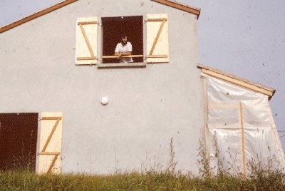

Salut Serge[quote="huilotino"]Bonjour à tous. Michel le jeune homme barbu et fringuant à droite sur la photo serait-il un monsieur You ?
Superbe réalisation pour l’époque, bravo Michel. A plus Serge[/quote]
Le sémillant barbu c'est bien lui-même personnellement :cry: . L'aspect "révolutionnaire sud-américain" de l'époque s'est quelque peu étiolé, mais l'esprit reste le même.
Une autre photo, maison enduite avec un gars à la fenêtre qui voudrait bien que ça se termine avant le déménagement ...
Je ferai + tard une page sur la construction en 80-81 sur mon site perso.
