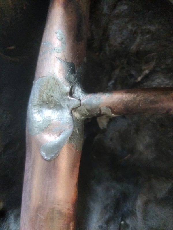

je n'ai trouvé qu'un descriptif succinct des capteurs, en allemand, dans les pdf de montage connus sur google. j'ai l'impression que la feuille est en alu, donc procédé industriel pour sa liaison avec les capillaires, si c'est le cas.
Le choix de la méthode sera peut-être à faire une fois identifiées toutes les fuites.
en oxy-acétylène ou oxy-propane, l'argent fond effectivement à une température plus basse que du cupro-phosphore, mais l'argent devient fluide comme de l'eau et ça peut aussi être galère s'il y avait un peu de vide à combler. (vraiment pas pâteux du tout).
en fait, ta première photo n'est pas super explicite, et sur la seconde, je n'ai pas trouvé où c'était.
HS : Ce genre de configuration de panneau ne permet pas vraiment de chasser l'eau, il faudrait impérativement ensuite n'y introduire que du glycol. et donc du glycol en bon état. on peut facilement vérifier son efficacité en mettant un échantillon au congélo.

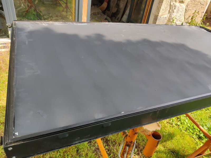

Je me suis finalement décidé à déposer et ouvrir le capteur qui gelé.
Les pare-closes sont parties comme dans la doc.
Le joint et la vitre aussi.
Par contre, en-dessous, je n'ai accès à rien, je me retrouve face à une plaque noire (du cuivre je suppose) sous laquelle les tubes de l'échangeur sont soudés.
Donc je ne sais pas trop comment faire.
J'ai entrepris de séparer les profilés alus qui composent le cadre. D'abord j'ai du percer les 4 rivets du premier angle. Ça libère une cornière petite cornière.
Ensuite j'ai commencé à tirer sur le grand profilé, celui du bas mais ça ne vient pas car le panneau isolant couleur alu de l'arrière du panneau est collé sur toute la longueur.
Bref c'est la merde et j'ai pas envie de tout casser inutilement.
Alors si quelqu'un a un conseil...

La partie capteur est une sorte d'échelle, je crois que je l'ai faite glisser pour qu'elle se dégage des trous de passage hors des profilés de côté.
Pour la réparation, c'était au niveau de la jonction entre le collecteur et un capillaire, ça n'a pas tenu à la soudure. J'ai fait un pansement avec un tissu de verre et une résine à base de silicone. Ça tient toujours. Les capteurs sont en auto-vidange et ne montent pratiquement pas en pression.

J'ai pu réparer le capteur.
En fait il faut percer seulement la paire de rivets du petit coté du capteur et faire glisser en décollant le panneau arrière avec une spatule, ça permet de retirer le grand coté.
Ensuite j'ai replié le panneau arrière et retiré la laine de verre pour accéder à l'échanger.
Ensuite: nettoyer les lèvres, poncer les lèvres et la zone autours, rapprocher les lèvres, appliquer l'étain, mettre sous pression pour vérifier et tout remonter.
C'est fait, les panneaux produisent à nouveau depuis quelques jours :cool:
