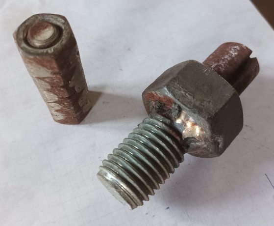

Pour des dimensions de cet ordre, facile de se dépatouiller sur la base d'un gros écrou voire deux et un plat. ou d'un gros écrou et de sa vis tête hexagonale correspondante. La possiblilité de pouvoir souder quelques points à l'arc peut aider.

voici deux exemples de bidouillage (probablement pour mes radias fonte). à gauche une vis TH et plusieurs écrous, probablement pour avoir une longue portée et pouvoir forcer sans esquinter.
