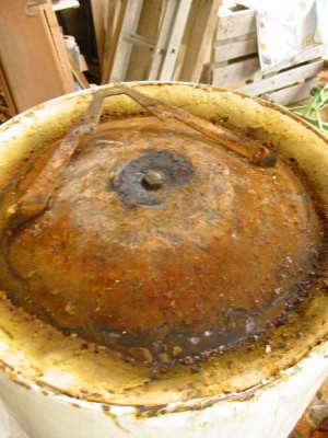

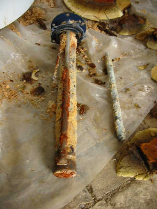

je profite de ce post pour vous montrer l'état d'un ballon de 20 ans d'âge que j'ai récupéré d'un voisin . Il fuyait ( pas le voisin ) sans que l'on sache d'ou venait la fuite . J'ai effectué le remplacement par un ballon neuf et je suis reparti avec l'ancien qui finira sans doute comme ballon tampon .
L'état de la résistance et de l'anode :

Après avoir déposé le couvercle supérieur en plasique et découpé la mousse PU , gorgée d'eau , on découvre un écrou , très oxydé .

Dépose de la résistance et de la plaque de fermeture .
Je sort de nombreuses poignée de calcaire et....l'anode magnésium en plusieurs morceaux .
J'en conclue que l'anode initialement fixée au sommet intérieur du ballon a atteint sa côte d'usure maxi , que l'étanchéité au niveau de sa fixation n'était plus assurée . Une fuite s'est formée au niveau de l'écou et l'eau s'est répendue entre la mousse PU et la cuve acier jusqu'à ce que l'eau finisse par ressortir . Et là ce fut l'inondation dans la cave heureusement découverte à temps . A la remontée depuis la cave , le ballon paraissait bien lourd . Avec autant de calcaire et une éponge pareille , c'est vrai que la bestiole n'est plus aussi "light"
