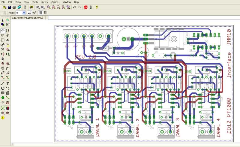

Après contact avec looping qui était intéressé par ma carte ampli rail-din , voici les fichiers pour une carte 4 voies pt1000 et une copie de ce qui tourne chez moi pour la régulation chaudiere.
1 sonde exterieure -35 => +65
1 sonde intérieure 0 => 50
1 sonde chaudiere 0 =>100
1 entrée pour le thermostat (horloge et régime)

Pour les fichiers Eagle, si vous voulez produre le pcb par ex chez pcbpool http://www.pcb-pool.com/, il suffit de leur envoyer le fichier brd
Si vous voulez le produire vous même ou réaliser d'autres projet, je vous conseille Eagle, gartuit en licence free pour du double-face au format eurocard
http://www.cadsoft.de/download.htm

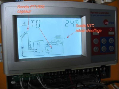

Ma régulation étant aujourd'hui câblée pour assurer le fonctionnement d'une partie de la régulation SSC , je vous remet quelques photos et explications .

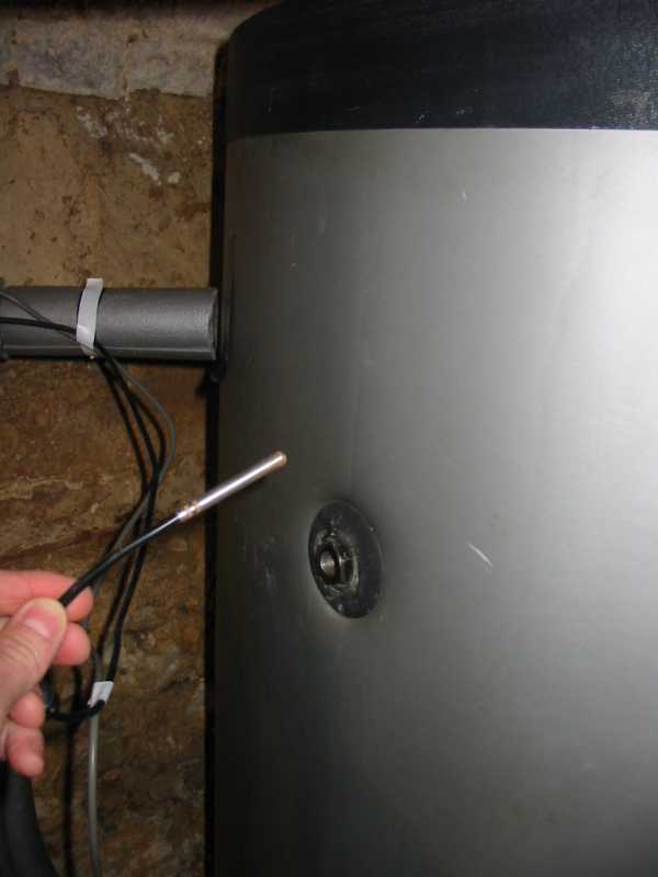

Cette régulation solaire possède 2 entrées PT1000 : pour 2 champs de capteurs ou 1 champ + 1 sonde de ballon supplémentaire .
5 entrées NTC pour les 2 ballons possibles et la température de retour plancher chauffant , que j'utilise en réalité sur circuit radiateurs .
Les sondes PT sont généralement utilisées pour les mesures de température les plus élevées .
Pour l'instant les fonctions solaire ne sont pas utilisées mais je peux surveiller la température du ballon tampon que je chauffe avec mon insert chaudière . Au delà de l'aspect visualisation , cette régulation possède la fonction "réchauffage du retour " .

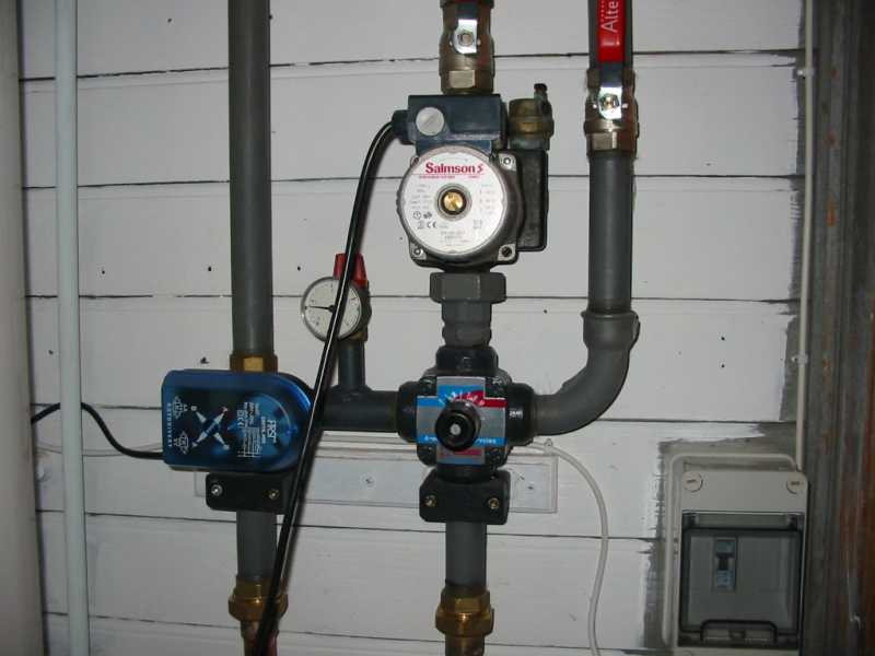

J'utilise cette fonction de façon détournée par rapport au schéma initial puisque lorsque la fonction est activée , j'utilise l'eau du ballon tampon pour alimenter le circuit des radiateurs en shuntant la chaudière fioul , et non en la mettant en série ( voir photo du groupe vannes secteur + mélange 4 voies ) .
Côté sorties , la régulation peut activer le circulateur du circuit solaire par thermostat différentiel ( normal c'est sa fonction première ) mais également des circuits pour l'appoint en thermostat simple ( circulateur ou résistance ) et également des vannes de secteur .
Pour l'instant je n'utilise qu'une sortie pour la vanne 3 voie qui bascule de la chaudière fioul au ballon tampon .
