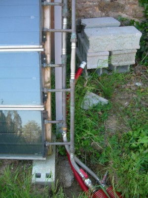

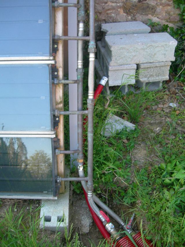

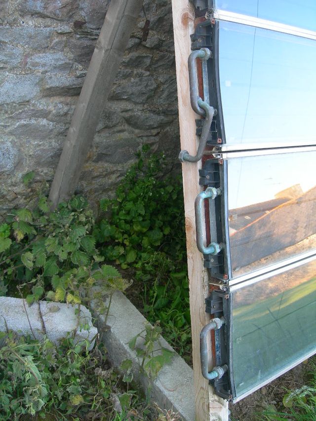

j'ai regardé les différant shémas
je pencherais pour le dernier
je suis moi mème en possession de 80 cs2
je les ai monté comme sur les photos
par contre j'aurais des retours sur fonctionnement pour la fin de l'été
il y a 10 panneaux sur la longueur
et 8 sur la hauteur
et 8 sur la hauteur

la solution 3 était bien avec alimentation centrale
j'ai pas pu copier le fichier pour faire un dessin
il faut alimenter par le milieu et organiser l'aller retour dans chaque panneau
pour pas avoir des panneaux toujours froid et d'autres toujours chaud
regarde l'installation de patoche
http://forum.apper-solaire.org/album.php?user_id=440
c'est sa galerie de photo

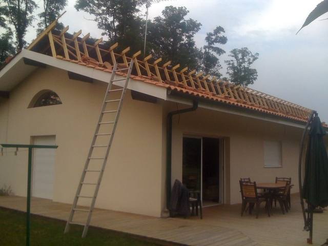

Les premiers travaux ont débutés, je suis tout excité, la charpente prend forme
Shot at 2012-06-27
Désolé pour l'inclinaison de la photo, je ne sais pas comment la pivoter de 90°
Amitiés à tous
Jacques
Shot at 2012-06-27
Amitiés à tous
Jacques
