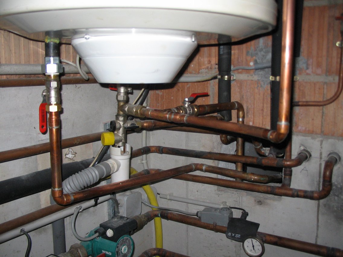

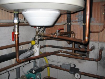

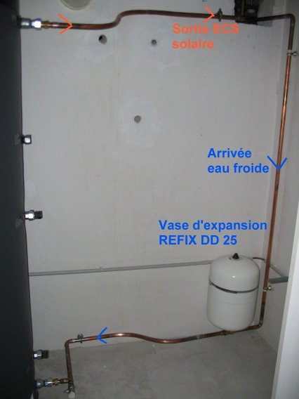

- le ballon solaire est déjà raccordé en série avec celui de la chaudière. Un vase d'expansion (en blanc) m'évite à présent des pertes d'eau au niveau du groupe de sécurité :cool:
- sous le ballon de la chaudière c'est un usine à gaz ! :-o (y passe EF, PC, gaz, radiateurs, dépar/arr vers solaire !) tout ceci sera isolé bien sûr !

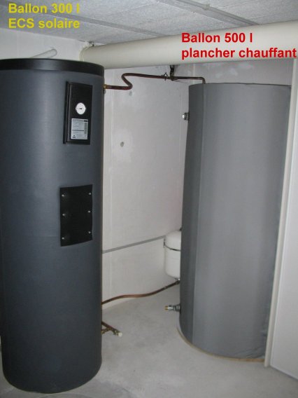

- la semaine dernière mise en place du ballon de 500 l pour le PC. Les raccordements de la boucle primaire solaire peuvent commencer... :razz:
bon soleil à tous !

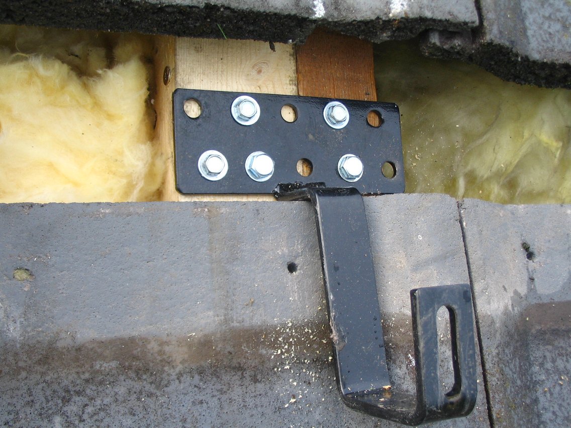

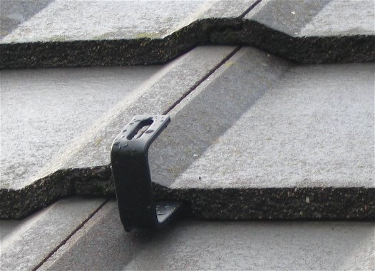

Travailler en plein soleil sur le toit fut difficile !
J'ai détuilé plus de 15m2 pour rajouter 10 cm de laine de verre par dessus l'ancienne. Ce travail était nécessaire avant de mettre les capteurs.
A présent les fixations des capteurs sont en place.
je vous livre en photo les détails de pose...
Tuile mécanique "perspective" de REDLAND
Jmat

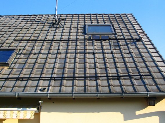

je vais bientôt pouvoir hisser le premier capteur et le raccorder ! tadaaaa !
Photo : rails du haut pour inclinaison à 60° du champ - PT1000 et tubes de sortie en place en haut à droite...reste à poser la conduite du bas qui passera dans la tuile de traversée...
