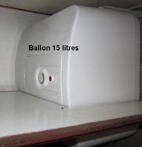

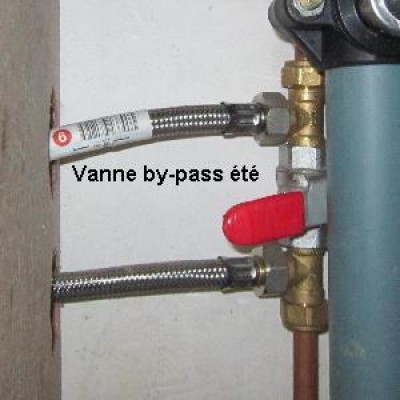

J'ai été bien content d'utiliser ce genre d'accessoires pour mettre mon petit ch-eau d'appoint sous l'évier.
