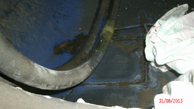

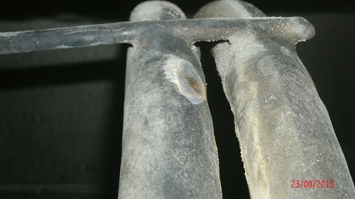

Aprés autopsie il s'avère qu'il y a bien une fente-trou sur le serpentin dans la 2ème spire partant du bas. , pas visible, car face à l'extérieur, (vers la tole ballon.).
L'interieur du ballon, et serpentin, émaillés sont trés propres, un peu de tartre sur les anodes, mais si peu...
Il est évident que le cintrage du serpentin laisse à désirer, nombreux "plats" exterieur , et un peu d'écrasement.
Quand aux ferrailles support du serpentin, n'importe quel enfant ferait mieux.
Reste à faire de la chirurgie, pour récuperer ce ballon, ça m'en fera deux....

Le tube est en acier galva?
Il n'a pas la meme couleur que la tole intérieure de la cuve
Il y a trés peu de dépot de calcaire ( bon signe )
Quelle épaisseur ?
Je pense que ca vaut le coupe de faire un petit trou pour évacuer la matière autour de la fuite et voir l'épaisseur
Surprenant cette trace anguleuse sur la partie extérieur

le serpentin c de l'acier noir émaillé, d’après la doc., si la Réf. du produit est exacte.
c'est peux être jouable ........ un p'ti coup de disqueuse pour mettre le métal a nue et brasure d'une "pièce" (rustine) ........... partie d'un tube acier couper dans le sens de la longueur .... un U ou C ........ suivant l'humeur
d’après la photo, c plus un trou qu’une déchirure, un trou de corrosion ........ de surface ou interne ?? ( Ph des eaux des circuit Prim/secondaire ??)

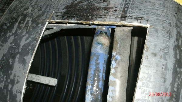

La suite, et début de la fin...
Brasure (rustine) et tartine d'époxy + fibre de verre sur le tube.
Soudure à l'arc de la fenètre ..là c'est la galère pour obtenir l'étanchéité...
Meulage, ressoudure, etc...jusquà fuite O...
Tartine époxy, + fibre de verre en remplacement de l'émail ,
Idem pour la peinture exterieure....
Ca sèche et il faut tout remonter-modifier, avec un autre ballon tout neuf.
