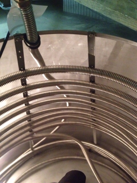

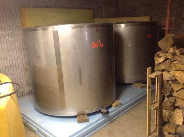

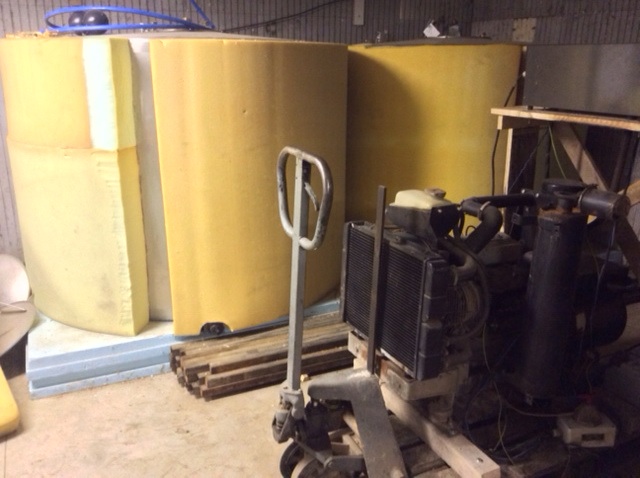

Bonjour les "stockeurs de calories"
Suivant avec intérêt vos solutions de stockage, je vous présente la mienne.
Elle est basée sur deux cuves en Inox de 2660l de capacité pour chacune d'elle.
Elles reposent sur deux épaisseurs de 10 cm de polystyrène extrudé.
A l'intérieur j'ai posé pour chaque cuve deux serpentins en Inox annelé de 25 m et je vais probablement en rajouter.
J'ai commencé à isoler les parois de mes cuves avec de la mousse à matelas collée au Néoprène et je m'apprête à isoler le dessus de la même manière.
Les cuves doivent être chauffées par 14 m2 de panneaux solaires et un groupe électrogène en premier plan sur la photo, fonctionnant en trigénération et alimenté à l'huile de friture ( pour les jours d'hiver sans soleil !)

Réponse a Fidèle Castor
Oh les belles cuves que voila

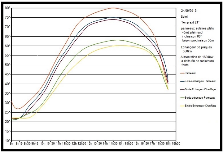

As tu déjà des chiffres genre tenue en température
dans le temps sans puisage ?
cela m'intéresse grandement
Es tu sure du pouvoir isolant de la mousse a matelas et de sa tenue en température !!!??? une laine de roche avant la mousse pourrait le faire non ?
Maintenant qu'elle est collé la mousse
Beau travail

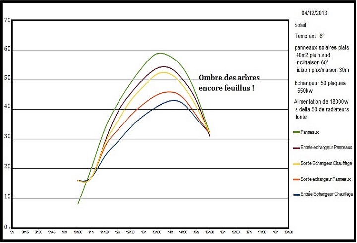

Quelques relevés pour info
pour rappel : distance panneaux maison 30 m en multicouche isolé diam 32
lolo

entrée en diam 22... ensuite les 20 panneaux alignés font 25 m de longueur
j'ai donc opté pour 4 vannes et un seul tuyau d'alimentation et de sortie
les 2 premiers groupes de panneaux sont alimentes en diam 28 et les suivants en 22

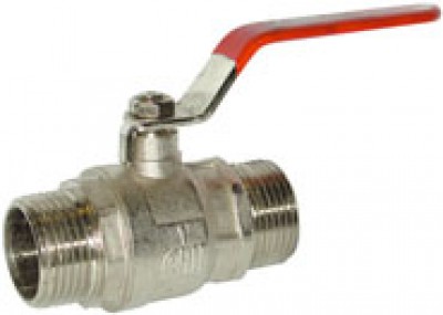

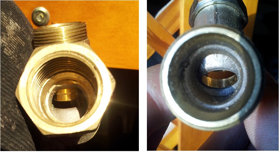

Je reviens sur ton installation solaire : Elles ressemblent à quoi tes vannes d'équilibrage ? je n'ai pas encore acheté les miennes.
En fait je comptais insérer en final des rondelles à trous calibrés dans mes raccords.
J'ai aussi noté ta méthode pour faire l'équilibrage

Bonjour Fidèle Castor
Nickel pour la mousse alors
Ce sont de simple vannes commune a poignée rouge en 20/27
Conseil : une fois le réglage fait ... retirer la poignée car elle rouille !
Et comme je l'ai dit il faut être patient pour le réglage et attendre a chaque changement de position des vannes que la température de sortie de tous les modules a atteint son max et soit stable
pour te donner une idée la première vanne est presque au 3/4 fermée
la 2eme a 1/2 fermée la 3eme 1/4 fermée et la dernière ouverte
Ce qui semble logique

- Vous pouvez utiliser des coudes ou tés de réglage pour radiateur ( par exemple Thermador ou Danfoss RLV-S).
- Réglage du débit entre 1/4 et 4 tours avec une bonne linéarité.

[quote="lolo 340"]bonjour ice 54
et pour les vannes a bille ce n'est pas la vanne qui rouille mais uniquement la manette
Bonjour Tous,
Ce type de vanne existe avec une poignée en fonte d'aluminium qui ne rouille pas
Un exemple parmis bien d'autres ci dessous
Bonjour Tous,
- vanne-boisseau-fem-fem-20-27.jpg (4.64 Kio) Vu 4258 fois

pour "vanne boisseau" .... sphérique, pas le top pour l'équilibrage de circuit hydraulique, la courbe est loin d’être linéaire, un exemple constructeur http://www.belimo.fr/pdf/f/r_8_f.pdf (page 6) ...un Té d'équilibrage est plus approprié, réglage plus fin et stable suivant le débit.

As tu poursuivi dans le stockage dans le sol ? j'en suis au stade de l'avant mise en oeuvre et un retour d’expérience n'est jamais à négliger?
Cordialement.
Cordialement.

La réponse est non !!!
N'ayant pas fini le remplissage avant la remontée de la nappe phréatique tout le montage est remonté a la surface est s'est disloqué !
Apres discutions avec CHIROUZE Patrice
http://www.apper-solaire.org/Pages/Expe ... stantanee/
j'ai opté pour une cuve en pehd de 6500 l a 1700 euros... que je doit installer prochainement
https://www.pompe-moteur.fr/874-reservo ... 08293.html
cordialement
cordialement
