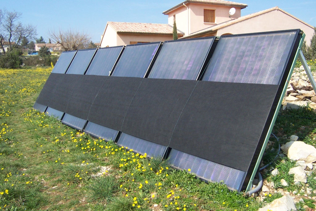

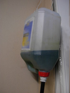

Moi j'ai ça (première photo) comme entonnoir de remplissage/ purgeur/vase d'expansion et ça (deuxième photo) comme protection surchauffe... et ça marche super bien !!!

- capteurs_bachés.jpg (240.99 Kio) Vu 2948 fois
- vase_bidon.jpg (15.42 Kio) Vu 2955 fois

Partrick, ton bidon en guise de vase d'expansion se retrouve automatiquement en point haut de ton install.
Sur la photo tes capteurs sont en contrebas de la maison.
Imagine le bidon plus haut que les capteurs sur un toit, comme dit Yannyaco pas esthétique du tout.

Bien sûr que je blaguais, c'est pour ça que j'avais mis un
à la fin de mon message !!! C'était juste pour montrer qu'il y avait une alternative toute simple (trop simple
) aux systèmes DrainBack ou aux systèmes sous pression.
Il n'empêche qu'un système à pression atmo comme celui-là est tout à fait possible avec un vase d'expansion ouvert dans les combles, les capteurs ne sont pas installés au faîte du toit.
Les premiers chauffages centrals(aux) fonctionnaient comme cela sans trucs disgracieux qui dépassaient du toit à part un petit tuyau (qui dégueulait un peu sur les façades de temps en temps :? )
Il faut quand même avoir un accès facile au vase pour vérifier le niveau et le compléter si besoin. En un an j'ai dû rajouter 1 ou 2 litres d'antigel, mon circuit primaire en contient 35...
Autres avantages:
Pas de risque de surpression, le PER tient jusqu'à 110°C sans éclater (!!!)
La pression dans le ballon ECS est supérieure à celle du circuit solaire > pas de risque de mélange de l'antigel avec l'eau du réseau en cas de percement du serpentin, juste une belle inondation dans la chaufferie !!!
Autres avantages:

Il est vrai que les chauffages centrals fonctionnaient comme celà avec un vase ouvert. Tres simple il est vrai.
Il faut savoir que l'eau va s'évaporer comme dans un circuit en "drain back".
Pour faire le complément d'eau, dans le chauffage central à vase d'expansion à l'air libre, il suffisait d'ouvrir la vanne en point bas de l'installation.
Mais là est le souci, vous faites rentrer de l'oxigène dans le circuit et les tuyauteries en souffraient du à la corosion.
Donc dans une installation solaire il serait souhaitable de faire le remplissage par le haut directement dans le vase d'expansion ouvert afin d'évité l'apport d'oxigène au réseau.
Il me semble que sur un autre sujet dans ce forum, des personnes aient dejà essayé de mettre de l'huile afin de limiter l'évaporation.
Et pour éviter toute évaporation, il faut limiter la surface en contact avec l'air, donc on revient à un moment donné au vase d'expansion fermé de nos jours.

tu peux tres bien utiliser un vase d'expansion ouvert sans qu'il ne soit "grand ouvert" !
Il suffit d'utiliser un vase "clos" mais de mettre la partie superieure a l'atmosphere via un simple tuyau. Ce tuyau apporte en plus l'avantage, s'il est metallique et non isole, de condenser les eventuelles "vapeurs" limitant ainsi la perte d'eau !

pour patrik07
je vois que les fleurs ont poussées sous tes capteurs depuis leur installation,
bon n'utilise pas du roundup.....mais fait ce que tu peux ou tu veux....mais l'herbe est l'ennemie de la ferraille
et en plus source de condensation...
donc chez moi , chlorate de soude (mini azf toulse)
et castine au sol (castine=caillou blanc concassés)
donc en plus je change l'albédo du sol pour avoir une meilleure réflexion.
par contre ton voilage...c'est quoi????car ça m'a l'air pratique a mettre en place ...si tu peux nous en dire plus...
et pour le PER qui tiens jusqu'a 110 °......tu es bien placé pour en avoir fait l'expérience......no comment!
cordialement gérard

Sur cette photo prise il y a un an presque jour pour jour c'est un film anti-mauvaises herbes en intissé, comme les combinaisons jettables de protection. Joli parce que noir mat mais n'a pas tenu plus de 6 mois en plein soleil, les UV bouffent tous les plastiques. Je vais la recycler en la mettant sous les capteurs, elle évitera la pousse des mauvaises herbes (sa fonction initiale) et les remontées d'humidité dans les capteurs.
Depuis j'ai mis un rouleau (1x10m) de genre de bâche de plantation, ça à l'air de résister mais c'est pas très beau et difficile à tendre régulièrement, ce n'est pas assez élastique.
Gégé, promis jamais du truc puant de Mon_(Pas inno)cent_to, d'ailleurs même la tondeuse je ne la passe que 3 fois par an, je laisse pousser l'herbe et les fleurs pour les abeilles !!!
Oui, les éclatements de PER je connais... J'ai même refait involontairement (encore une fois !!!) le test avec ce vase d'expansion/bidon...
Une journée de l'été dernier il faisait un temps pourri, quelques gouttes de pluies. Je décide d'en profiter pour gratouiller à la régulation, je la débranche pour plus de sécurité. Vers 10h du matin gros bruit de chasse d'eau dans le garage/chaufferie. Les nuages étaient un peu moins épais qu'au petit matin et le rayonnement diffus avait suffit à faire évaporer une partie du caloporteur dans les capteurs.
Résultat: ... Rien !!! Juste un peu de vapeur.
J'ai remis de suite le circulateur en marche et tout est rentré dans l'ordre... Je ne sais pas exactement à quelle température j'étais mais cela ne devait pas être loin des 110°C...

pour les vase d'expantion ouvert, comme le dit Patrick, si un jour il y percement de l'échangeur, l'eau sanitaire plus forte en pression va aller dans le circuit primaire et va sortie par la mise à l'air libre sur le toit mais pas de risque d'inondation.
