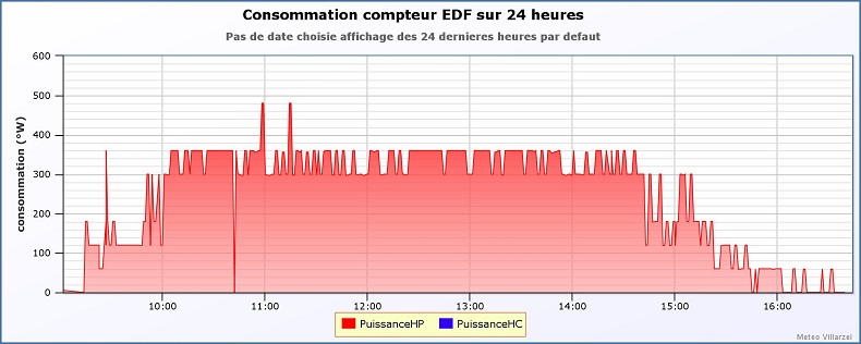

-Je ne peux pas donner de courbes car pas assez precises.
-Par contre depuis la mise en marche de ma modulations j'arrive a tenir au taquet le micro de 9H a 15H30. C'est ma période d'ensoleillement au sol en ce mois de novembre.
-Je démarre donc avec (pour cette saison 3 modules)
-puis je regarde ce que ça donne
-En fonction du résultat j'ajoute les modules supplémentaires
-puis je regarde toute les 10 secondes,si j'approche de la valeur critique alors je découple un module.
-J'ai mis une petite histeresie pour ne pas trop faire de basculement par ciel chargé
voila donc une ligne bien plate de 9H a 15H30.
j'ai fait sans le vouloir une pointe a 360W, donc le MO a une petite marge, mais j'ai réduit mon seuil pour éviter que cela se reproduise.

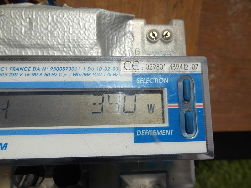

- pour mon compteur EDF je regarde la prog 4 et passe en W, mais je fait du monitoring sur les index pour eviter de me perdre dans les 'actif/réactif'

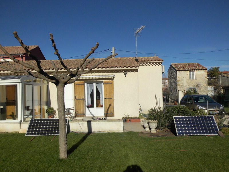

aujourd'hui avec un ciel comme on en a en Provence (montage provisoire pour mes tests
que je vais arrêter car gros vent de prévue pour la semaine

bon avant de tout démonter j'ai testé une bidouille "mécanique" qui me permet de moduler la puissance d'un module par pas de 10W/h
car avec le modules j'avais des pas de 110W/h par beau temps en cette saison.
La lorsque le M.O arrive a 240W je baisse par pas de 10W/h, ainsi je reste collé a sa capacité de production max.
Il est 13H et depuis 9H30 je reste bien en 'ligne droite' 23O/240W/h
j'ai fait un petit test puisqu'il est quasiment midi solaire:
le M.O écrête a 270W/h mesuré pour une puissance optimale de 240W/h. Il reste totalement froid a cette puissance, mais dehors il ne fait que 12° et il y a un petit vent frais. Donc M.O bien refroidi de construction

Mon beau frère (69ans) se lance dans sa petite installe aussi.
donc ce n'est pas pour la rentabilités!
Trois modules 185Wc
1 MO 340/360W
support au sol
plein sud sans masques (le veinard)
Cout 450€ tout compris;
on s'est tourné vers du déclassé.... vue nos ages :cry:
on s'en fou un peu si les modules on un pouilleme de moins en rendement vue le prix, et pour la longévité on sera mort avant :dodo:
et totalement conforme, c'est a dire:
- Parafoudre
- Découpleur.
terre qui va bien
Je suis content d'avoir fait bouger un peu la famille (maçon de métier aidé par moi électromécanicien de métier, et tout les deux heureux retraité!)
La planète nous remerciera (a tous les participant de ce fil bien sur et une grosse pensée pour Le Britich sans qui je n'aurais jamais débuté)

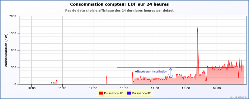

je termine.Pour moi ça me convient bien
je remercie tout ceux qui on participé a ce post :cool:
Petite capture de ce jour:
temps froid, chauffage en marche clim réversible consommation entre 400/600W/h
facturation sur mon compteur EDF environ 18OW/h veilles et frigo compris.
le départ chauffage vers 13H30
L'ombre arrive sur mes modules au sol vers 15H
Bonne journée
Alain
Note
les pics sont due a un mauvais échantillonnage ils faut les imaginés rentré dans le "trou" suivant ou précédent, ce qui lisse bien vers 340/350W/h
