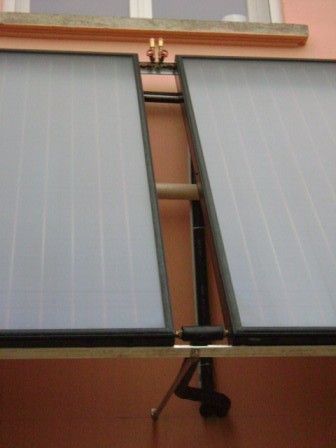

Salut fred , tous
Fred pour l'apéro je te contact pas de probléme.
Sinon hier avec grand soleil puissance instantané lue sur l'intégrateur 6.5 kw delta de 10 °C 0.680 m3/h.
Gros pique de température à 140 °C donc vaporisation, 4 bars pffff grosse frayeur!!! les passants étaient surpris et moi au bord de l'infarctus !! bilan démontage en urgence des purgeurs , une brulure 1 er degré et une bonne leçon sur le désamorçage des pompes.
Je vous remet des photos du support totalement fini pour les personnes intéressés vous pouvez me demander toutes les informations utiles sans probléme.

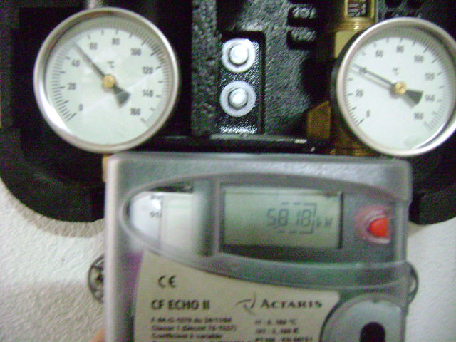

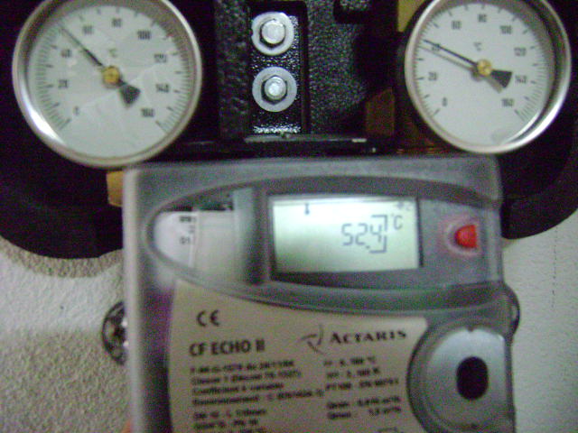

Bonjour (re)
Ci joint des photos pour les gens qui pensent que le soleil ne donne pas assez de puissance:
Ce jour avec un ciel voilé
Superbe arme cet intégrateur non ?

gegef6fsk
bonjour à tous
ice54 ,t'as pas une bulle de je ne sais quoi sur l'objectif de l'appareil photo?
non blague à part ,je viens de trouver une fuite sur le primaire du ballon ecs alors que la temp des capteurs est de 30° sans soleil
un raccord démonté et mal serré .....
tu n'as pas un bouton qui te permets de faire des photos "paysage" et un autre fleurs par exemple ou macro enfin ça change tout quand à la metteté pour des photos de prêt!
enfin à la cantonade ,si vous avez ce "bouton" pensez y....!
c'est tout

Bonjour tous , merci pour votre message de soutien car encore une de plus pfffff le temps passe .
Si je regarde les photos des salon avec des membres de APPER il faut que je me fasse pousser la barbe pour faire partie des anciens
Gege pour l'appareil photo , promis le prochain coup je met le mode macro.
Sinon , non hier je ne dormais pas , je fessait des essais de débit avec l'intégrateur .Bilan entre la vitesse 3 (800 m3 )et la vitesse 1 (400 m3) le fabriquant conseille 760 m3 pourtant a 400 m3 le gain est de 400 kw/h.
Normal le débit est moindre mais le delta température est plus élevé.
8 °C avec 760 m3 18 avec 400 m3 , une température de production plus élevée et une température de sortie ballon + basse (donc meilleur échange dans le ballon).
J'en arrive a la conclusion que la sonde sur le tube sortie ballon ECS n'est pas toujours un bon plan en cas de sur débit.
Autrement mon système de recharge avec pompe de circulation ecs avec le ballon appoint chauffage ne fonctionne pas
Il faut que je creuse le truc
Bon il faut réellement que je planche sur mon régulateur car a ca jour je regarde le temps et je branche une prise pour faire fonctionner le circulateur solaire.
Encore merci et bonne journée.
