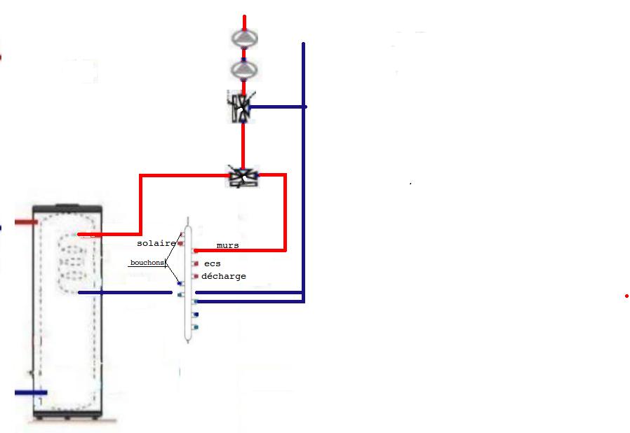

Comme j'ai d'autres petits problèmes à régler sur ce chauffage, je verrais tout cela en même temps; problème du genre: l'échangeur du 500litres ne fonctionne pas avec la bouteilles casse pression (lorsque ce ballon est chaud, et que le solaire fonctionne, de l'eau chaude de ce ballon se ballade, remonte aux capteurs....), cette bouteille doit être un peu trop basse par rapport au haut du 500litres, alors, ou je met plus haut cette bouteille, (et dans ce cas là, beaucoup de cuivre à reprendre, ou je n'envoie plus cet échangeur dans la bouteille mais directement dans les murs avec un v3v tor comme sur ce schéma; plus simple à réaliser, et cela me permettra, en plus, de pouvoir utiliser ma deltasol d'une manière optimale avec 1 accélérateur dédié au solaire et 1 à l'échangeur ( à moins que je (on) trouve la combine pour n'en utiliser qu'un).

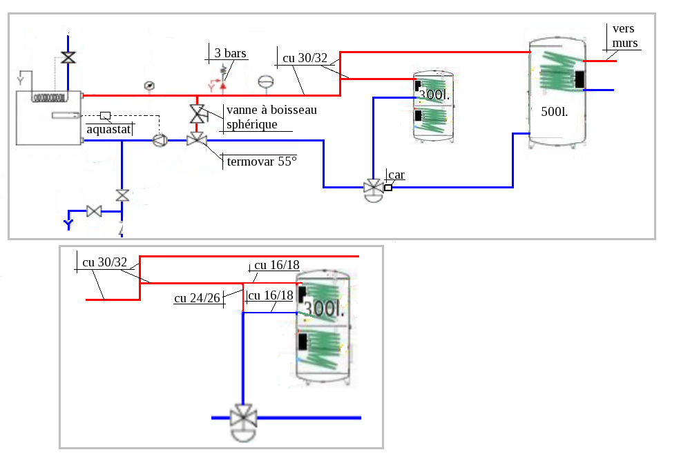

il me reste un problème à régler sur cette installation..
ma cuisinière à bouilleur alimente, ou un ballon ecs par l'intermédiaire du serpentin haut, ou un ballon de 500litres destiné au chauffage murs.
et, pas moyen de régler cela; Pour qu'il n'y ai pas ébullition je dois mettre le circulateur vitesse 3, ma vanne à boisseau fermée au 3/4, et avec ce réglage, aucun problème pour chauffer le ballon de 500litres,
par contre si je veux chauffer l'ecs avec ces réglages: ébullition;
en modifiant ces réglages vitesse pompe moins rapide, vanne plus ou moins fermée, etc... cela donne ou ébullition, ou cavitation du circulateur.
je pense que le problème vient de cela: tout mon circuit est en cuivre de 30/32; et l'échangeur lui est en ?, par moyen de savoir, sur la doc fournie, le diamètre de ce serpentin; sûrement pas en 30/32;
et donc , je pense modifié ce circuit comme sur le schéma .
qu'en pensez-vous?
Modifié en dernier par ringeval le jeu. janv. 26, 2012 23:16 pm, modifié 2 fois.

Question toute simple, la pression de l'installation est à combien ??
Là on accélère et on freine en m^me temps.
La V3V qui gère l'ECS et le ballon de chauffage, est-elle bien monté. C'est à dire avec la voie qui est toujours ouverte vers la pompe ???
Le vase est-il physiquement identique au plan ??
Pour l'ébullition, il faut savoir que l'eau entre en ébullition à 100°C à la pression atmosphérique. Si le réseau est fermé et en pression supérieure à l'atmosphère, l'ébullition est plus haute en température !!!!!!!!
Concernant la cavitation, plus la température est haute, plus la pression en entrée de pompe doit être haute.

bonsoir, remi
la pression à froid est de 1,2bars.
quand je dis que je suis obligé de mettre le circu à la vitesse 3, sinon ébullition:
ma cuisinière est toujours réglée à plein rendement, donc l'échangeur de cette cuisinière est très vite réchauffé, et donc, il est nécessaire, je pense, que le circu tourne à plein régime; et le fonctionnement pour le ballon de 500 litres est nickel; il passe de 20 à 70° en 5-6 heures;
le fonctionnement de la v3v est ok;elle est bien montée. lorsque je passe du 500 à l'ecs, le circuit vers le 500 se refroidit assez rapidement; et inversement, et idem avec l'ecs.
le vase n'est effectivement pas à cet emplacement, je l'ai remis au bon endroit sur le schéma; et j'ai également rajouté le clapet anti thermosiphon qui n'apparaissait pas et replacé au bon endroit la soupape de sécurité
en réalité, mon circuit ne se met pas en ébullition, puisque j'ai le serpentin de sécurité sur la cuisinière qui se déclenche.
thierry
Modifié en dernier par ringeval le jeu. janv. 26, 2012 23:19 pm, modifié 1 fois.

je reviens sur mon problème que l'on peut considéré comme réglé.
Dans mon installation chauffage cuisinière, j'avais mis un purgeur automatique et un seul sur la partie la plus haute, soit au niveau du haut de ballon de 500 litres;
et, donc lorsque je chauffais l'ecs, donc permutation de la v3v, ben le purgeur ne pouvait plus agir, d’où tampon d'air !!!!!J'ai constaté autre chose, mon vase d'expansion restait en permanence vide, et lorsque j'ai vidangé pour rajouter un purgeur, mon ballon était taré à vide à 2bars 5; pour mon install qui est à 1 bar, 1bar2 à froid!!!
donc, autre erreur; je l'ai donc retaré à 1bar 4.
et, pour avoir un fonctionnement sans ébullition, j'ai fait les réglages suivants:
J'utilise 2 sondes pour gérer cette v3v,
une au bas de l'échangeur réglée à 30° maxi et l'autre située aux deux tiers de cet échangeur réglée à 65° maxi
et ma v3v se ferme lorsque l'une des conditions est atteinte.
j'ai du biaisé comme cela, car lorsque le bas de mon échangeur était à plus de 30° et à 50° en haut, ébullition.......
ce n'est pas l'idéal, mais bon ça marche comme ça
