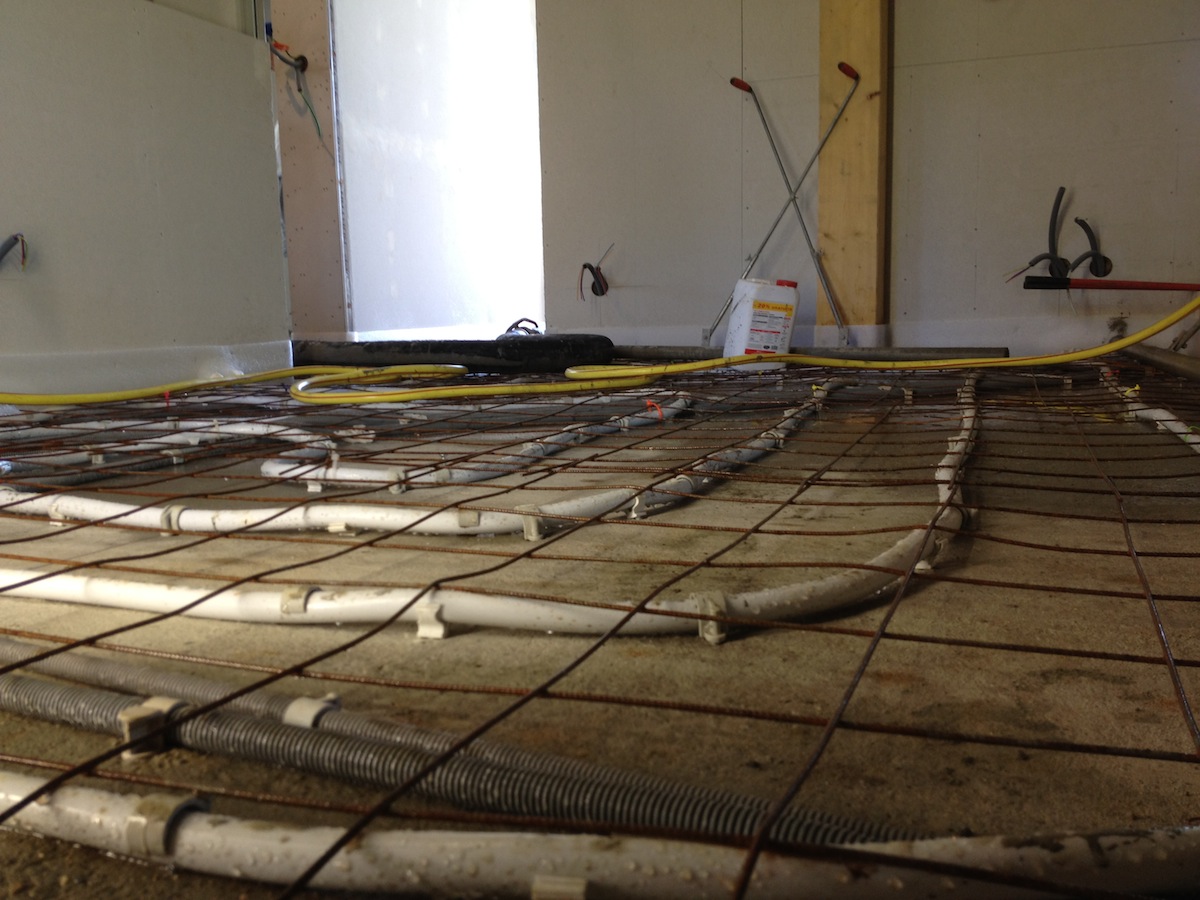

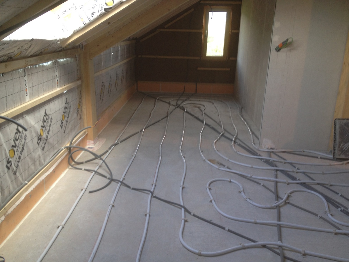

Pour finir c'est moi qui vais faire le plombier, je me suis déjà lancé, tout en multicouche. Environ 250M de diamètre 20 installés au pas de 30CM dans ma "Dalle Solaire Directe" expérimentale ! :shock:
Voir les photos, on ne doit pas être dans les DTU mais au moins j'aurais été au bout de l'idée... Au pire, si je suis trop isolé et que ça ne sert pas à grand chose, je pourrais toujours l'utiliser pour refroidir l'été !
J'ai longtemps hésité car j'ai beaucoup entendu que au vu de mon isolation les besoins seront si faible que c'était inutile. Vu le faible surcout, au moins je n'aurais pas de regret de ne pas avoir essayé... :???:

c'est toujours un plus de faire un plancher chauffant et...rafraichissant
c'est du beau travail
mème si ça sert pas beaucoup et quand on le fait soi mème c'est vrai que c'est une sécurité pour pas trop cher
mais souvent il y a pas le budget
ce serait intéressant de faire du PSD
enfin avec un système comme ça on n'est pas limité pour imaginer des solutions
moi aussi j'ai mis tout les tuyaux et l'électricité dans la dalle ça fait bientot 20 ans j'ai jamais eu de soucis

Dans mon cas difficile de faire autrement pour l'elec... et il ne s'agit pas d'une chappe mais bien d'une dalle bèton 20+8 cm avec l'idée de fonctionner en "PSD".

Quelques détails sur la mise en oeuvre :
-béton coulé à la pompe fortement dosé et fibré, avec additif débulleur pour l'enrobage des tuyaux.
-produit d'accrochage pour reprise béton passé sur la dalle juste avant de couler.
-grillage 10x10 rigide.
-passage de l'aspirateur puis rinçage la veille de couler.
-fixation multiple des conduits dans le béton et du grillage sur les conduits avec attaches plastiques.
-pour conclure une cinquantaine de vis à béton réparties sur les 60m2.
Je ne suis pas dans les DTU mais avec tout ça je peut dormir tranquille !!!! :lol:
Enfin merci Papa, je ne pense pas que j'aurais pu convaincre un autre maçon de faire dans l'expérimental comme ça... :cool:

Beau travail en effet il ne devrait pas avoir beaucoup de problèmes par la suite avec toutes ces précautions.
Bon courage
Miguel
