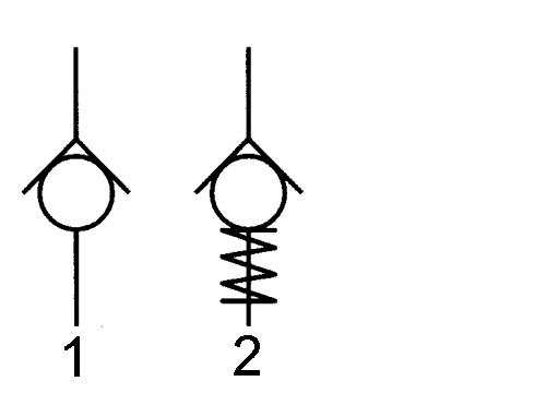

A quoi sert le clapet anti retour sur le circu de retour a priori il bloque le flux ??

A quoi sert le clapet anti retour sur le circu de retour a priori il bloque le flux ?? Tu parles bien de mon schéma ?
Non, Si tu as 2 circulateurs en Parallèle, il faut équiper les 2 circuits de clapets, le triangle symbolise la bille, sur le côté "chaud" il éviterai le thermosiphon tout en séparant les circuits :cool:

OK
donc la bille est poussé par l'eau et le sens est passant
c est l'inverse du symbole d'une diode électrique alors ?

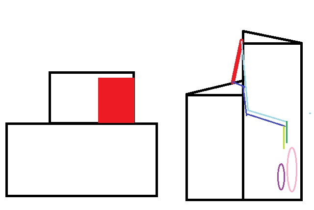

Et bien faire au mieux pour arriver à mes objectifs. Je pensais que 4m² de capteur plan seraient possibles pour couvrir disons 80% des besoins que j'ai énumérés. Si je peux aller au plus près de 100% c'est idéal ! (je peux je pense mettre 6 m² max à l'endroit prévu).
Je vous joins les plans de la maison pour vous aider à mieux comprendre :
croquis maison install panneaux thermiques.jpg (25.18 Kio) Vu 3485 fois
Un croquis pas à l'échelle de ma maison ! Sur la gauche, maison vue de face (façade sud), avec en rouge la surface max que je peux installer, soit environ 6m² .
Sur la droite la vue de l'est de la maison, avec l'inclinaison des panneaux (sur laquelle je peux jouer comme je veux), les pentes de toit et le chemin des tuyaux à installer, en bleu ciel et bleu qui suivront le mur est, en vert qui traversent la paroi de la maison et descendent dans la chaufferie (ballon rose ECS, ballon mauve tampon, pièce très petite).
Je m'excuse pour la longueur du post, mais peut-être que c'est plus cohérent ainsi.
Merci encore d'avance !

Ottiti a écrit :OK
RE, je n'avais pas vu ce message.
Cette symbolisation est toujours Equivoque (j'ai verifie auparavant pour être sur de ne pas me tromper)
Je préfère celle ci (Déformation Professionnelle)

Tu peux espérer récupérer 3kw (Puissance instantanée) Maxi avec 6 m2 en plein soleil ,je pense donc que si tu peux mettre 6 m2 il faut les mettre. (Peut être en masquer une partie l'été)
Pour ces 6 m2 les 300 litres sont normalement insuffisants , tu dit consommer l'été 5 kwh pour chauffer le ballon(ECS?) :-) en 2 heures le ballon est chaud..
Dans le pire des cas avec le drain back , ballons pleins tu arête l'installation :-)
Pour ces 6 m2, débit nécessaire 300l/h.
Dans de l'annelé DN12 vitesse 0.74 m/s, pertes de charge sur 10 m (pour le remplissage) : 2m CE
A ces 2mCE s'ajoute la hauteur entre la réserve r et le haut des panneaux soit ????
Il te faut donc un circulateur capable de débiter 300 l/h à une hauteur Manométrique de env 2+ (Hauteur entre niveau eau de la réserve et le haut des panneaux)
As tu regardé ou tu pouvais mettre cette réserve ? (mini 50 cm sous les panneau mais au plus prêt dans un volume hors GEL)
Même Le circulateur super costaud du Drainbloc ne peut donner (voir la courbe ) que 300l/h une hauteur de 5 m :sad:
Si ta réserve est en bas au dessus du ballon, il est peut être insuffisant :sad:
Tout cela pour te dire qu'il faut avoir les mesures les plus précises de distances et hauteur pour être sur de ne pas se tromper ;-)
Tu as déjà fait une bonne partie du chemin :cool:
Pour ce qui est du circuit Drainback pressurisé (Donc fermé) pour moi pas de problème. Tu auras peut être d'autre avis (c'est normal) mais sans apport d'oxygène (puisque l'air n'est pas renouvelé) je ne pense pas qu'il y ai contre indication.
La réserve d'air fait office de vase d'expansion, tu devra tenir compte de l'expansion du ballon de 100l+ volume circuit pour surdimensionner la partie "air" (Tu as surement déjà un vase d'expansion sur le circuit)
Reste à étudier l' interaction avec le Poële :-? , les différentes sécurités et protection nécessaires. Tout cela à mettre sur le papier :smile:
