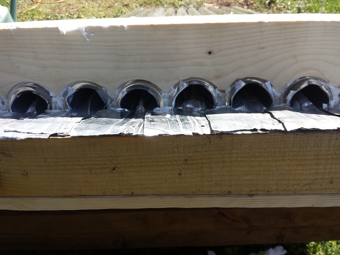

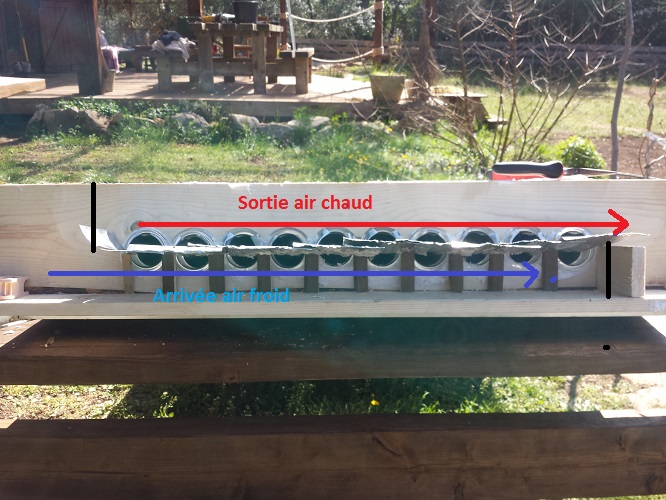

Mon projet c'est de faire passer de l'air dans le bas du collecteur et qu'il remonte par le haut en traversant l'intégralité des tubes
Panneau à air.jpg (148.74 Kio) Vu 7617 fois
Panneau à air collecteur.jpg (111.5 Kio) Vu 7617 fois
1er essai aujourd'hui avec ce ventilateur de PC " Noctua NF R8 PWM " ( C'est ce que j'utilise pour ma ventilation en 12v )
- Vitesse de rotation (+/-10%) : 1800 RPM
- Débit d'air : 53,3 m³/h
- Niveau sonore : 17,1 dB(A)
- Pression statique : 1,41 mm H₂O
- Puissance consommée max : 0,72 W
Concluant sachant que rien n'est fermé. Je ne pouvais pas laisser les doigts devant les sorties tellement c’était chaud.

Tyxxo a écrit :Mon projet c'est de faire passer de l'air dans le bas du collecteur et qu'il remonte par le haut en traversant l'intégralité des tubes
ce que tu insères dans le tube fait office de cloison ? donc arrivé en fond de tube, l'air retourne vers les collecteurs en contournant la cloison ?
pas évident de rentrer un truc ajusté/étanche et flexible sur cette longueur.

domwood a écrit :ce que tu insères dans le tube fait office de cloison ?
oui,il fait office de cloison sur 60% du tube
Le panneau à air est installé avec le ventilateur noctua nf a14 et des gaines isolées ( 5cm de laine de verre ) diamètre 80.
