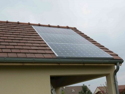

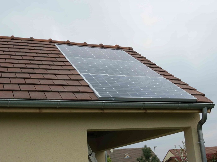

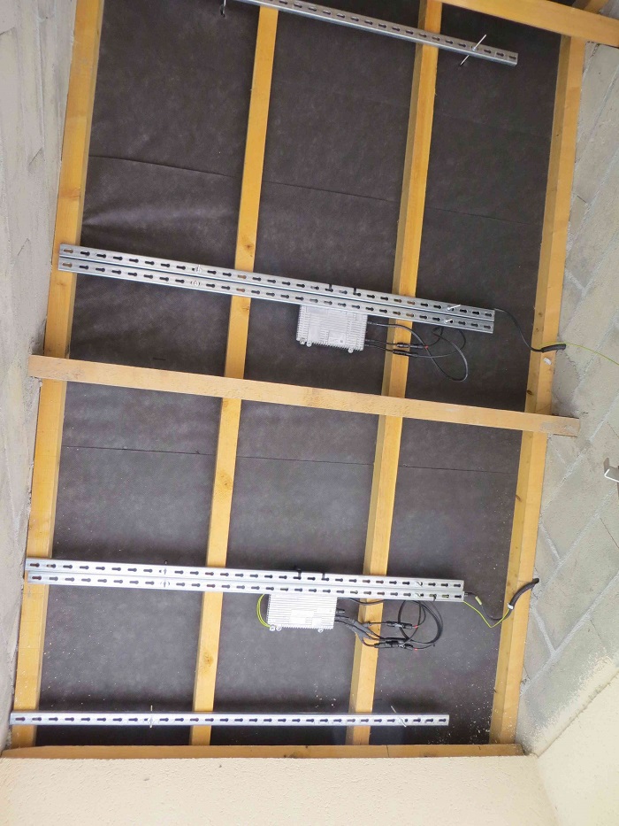

voici quelques photos de la suite du petit groupement:
Prix du kit d'intégration : 94 € ! 3 bavettes en Zinc et en plomb, un joint de Sikaflex et le tour est joué !
plutôt déçu de la passerelle Enecsys (tout est verrouillé...)
Merci à ptipoil pour son retour et cette belle intégration.
