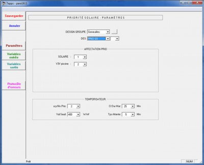

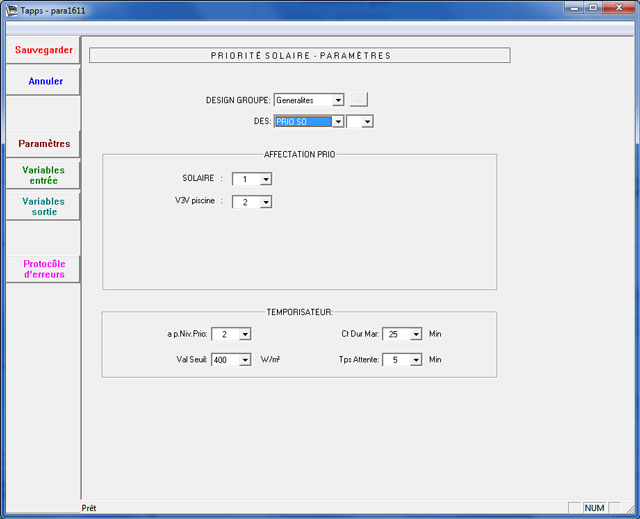

J'ai une question sur la fonction de priorité solaire.
Voilà mon problème: cet été je souhaite chauffer ma piscine avec mon système solaire.
La priorité va d'abord au ballon. Cependant, si par exemple j'ai mis une valeur de consigne pour que le ballon chauffe à 85°C maxi et qu'il ne se trouve qu'à 60°C. Si le temps ne permet pas de chauffer plus haut que les 60°C est-ce que la fonction de priorité peut basculer sur la piscine ?
J'ai compris (ou pas) que la fonction de priorité stop le circulateur pendant un temps. J'ai un système d'auto vidange et il faut donc éviter que le circulateur s'arrête ... je ne sais pas trop comment programmer cette fonction.
Je vous joint une copie d'écran des paramètres rentrés.
Je ne sais pas si j'ai été très claire ?
Merci pour votre aide.

Perso j'ai choisi la priorité "absolue" donc temps attente =0.
Je charge en priorite le 1 tant que celui-ci n'est pas a une température donner, mais si il n'y a pas assez de chaleur au capteur la fonction bascule sur le 2. Il n'y a pas d'arret de la pompe. Je pense que c'est ce que tu veux faire.
