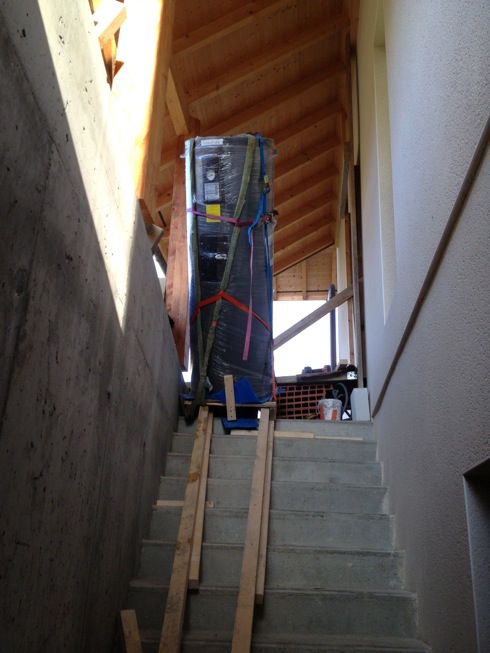

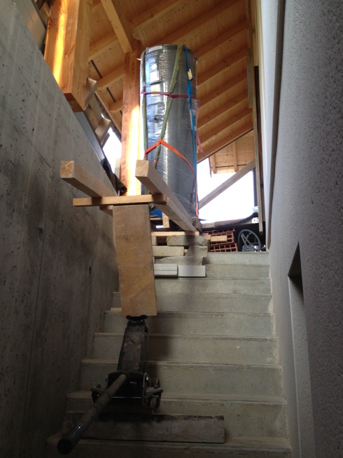

Pas trop de monde pour répondre à mes questions... En attendant, la première partie de ma commande de chez Solaire Diffusion est arrivée. Deux beaux ballons, un 300L à monter de deux étage et le combi 1000/200L.
Je savais depuis le début que le 300L aurait deux étages à monter... Je me suis toujours dit "on verra bien" mais le jour J est arrivé !
