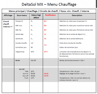

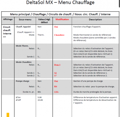

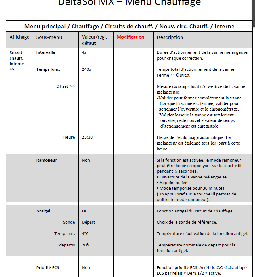

je joins les réglages...
Modifié en dernier par ludocool33 le ven. déc. 20, 2013 17:24 pm, modifié 1 fois.
ludocool33
Messages : 324
Enregistré le : lun. oct. 20, 2008 16:04 pm
Localisation : 33 bordeaux en gironde
Message par ludocool33 »
c parti!!!

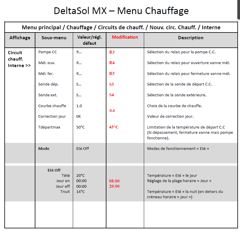

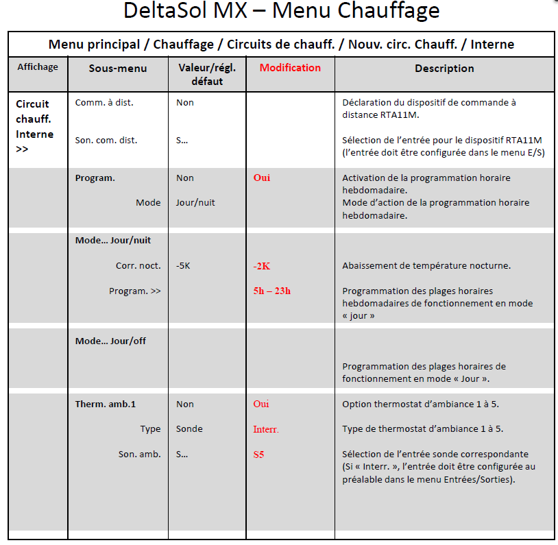

et la derniere...
Ca suffira???
zoro
Messages : 91
Enregistré le : dim. juil. 14, 2013 13:21 pm
Localisation : qq part en démocratie (France)
Message par zoro »
oui le thermostat d'ambiance est déclaré en interrupteur pas en sonde et donc sans température de coupure
ludocool33
Messages : 324
et re, tu es rapide!!!! DOnc oui, il est bien en interrupteur car c'est un thermostat electronique, il fournit un contact sec.J'ai vérifié, dés qu'il atteint 20 degrés , le circulateur du plancher s'arrete. Et le circulateur repart bien dés que la temperature baisse.
