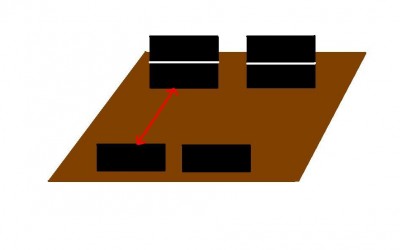

Comme j'avais déja dit ,j'avais un probleme d'emcombrement....Merci a lebritish et les autres pour les calculs et formules!!! Donc en hivers il y aurait un leger ombrage sur le bas du panneau, étant donné que je veux mettre en 1ere rangé 2 panneaux a l'horizontal et 4 derrieres en horizontal.Je joint quelques schémas...
Je comptais mettre les panneaux a 60 degrés, c'est bon?
Messages : 2846
salut,
pkoi ne pas metre 3GM verticaux (en portrait) pr la 2eme rangée ?

oui, je peux! Mais comme je disais, je peux en reprendre 6, donc autant en profiter, d'ailleur ils ont appliqué une décote mais ca passe....Mais est ce que ca vaut vraiment le coup???
