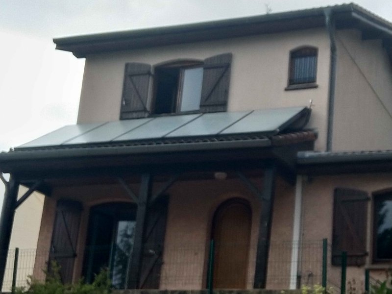

Voila qui est fait
1 heure de temps préparation, application, nettoyage du pulvérisateur.
J'espère juste qu'il ne pleuve pas trop vite dessus le temps que ça durcisse un peu.
Michel
Voila qui est fait
Michel

Je vous fait un petit topo retour d'expérience sur le Blanc de Meudon (BM) sur les capteurs.
En juin mon ballon tapait 88-90°c tous les après midi en consommant de l'eau chaude pour la pataugeoire des petits ou même en remplissant la cuve d'arrosage au jardin avec de l'eau chaude et en faisant un refroidissement nocturne. Les capteurs atteignaient 100-110° une douzaine de fois par jour.
En été mon barème de démarrage est bas de ballon + 30°.
Depuis l'application du Blanc de Meudon et colle à tapisserie pour améliorer l'accroche j'ai stabiliser la température max du ballon à 72-77° et 95-105° sur les capteurs 3 ou 4 fois seulement vers 15-16h.
J'en suis à la première application, aucun orage n'ayant délavé le BM.
Le gain est aussi électrique, le temps de fonctionnement du circulateur a été divisé quasiment par 2 entre moindre protection du capteur et moins de refroidissement nocturne.
Nous étions absent vers le 14/07 et le refroidissement nocturne était le seul dissipateur pendant la semaine.
Je souhaitais vous informer de l'astuce qui me convient pleinement sur notre secteur vallée du Rhône bien venté où je voyais mal la possibilité de masquer avec une bâche, un drap..
Maintenant s'il ne pleut toujours pas, je risque d'être obligé de laver le BM avec le loup à dépoussiérer.
