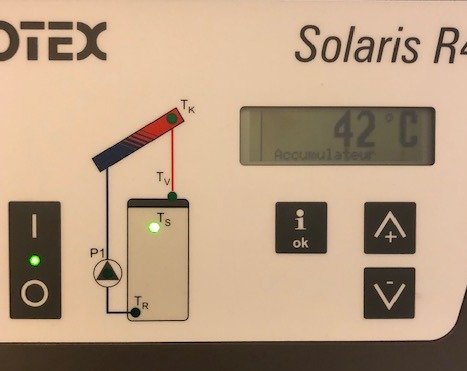

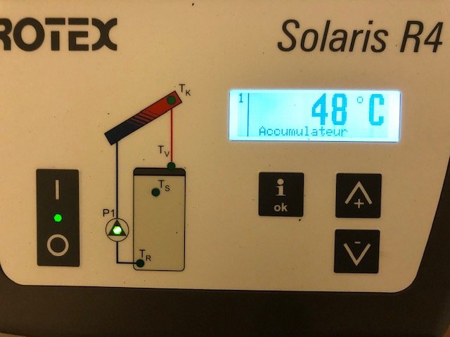

Je peine à atteindre les 52° et malgré mon ballon de 500 litres je n'ai pas de réserve pour deux jours de suite (en dessous de 40 degrés, Madame commence à venir me voir pour me pourrir gentillement :marteau: ).
La première année, mon débit de pompe peinait à atteindre les 3/4 litres de débit / mn.
Jusqu'à je ne dépassais que rarement les 46° en fin de journée avant les douches.
Il y a maintenant 1 ou 2 mois, mon installateur a reconnu qu'il avait inversé une fiche et maintenant le débit presque doublé pour atteindre 7,5 litre/mn. Bon point mais pour monter au max à 52° c'est pas non terrible.
-> Bref, j'aimerais atteindre les 70-80° sans utiliser la résistance d'appoint électrique (qui coûtent cherrrrrrr....).
Mon Delta T est de seulement 10° (au lieu des 15° paramètre usine) = paramètre seuil de déclenchement du pompage
Mon TS max est de 80° = t° max dans le ballon avant arrêt de pompage

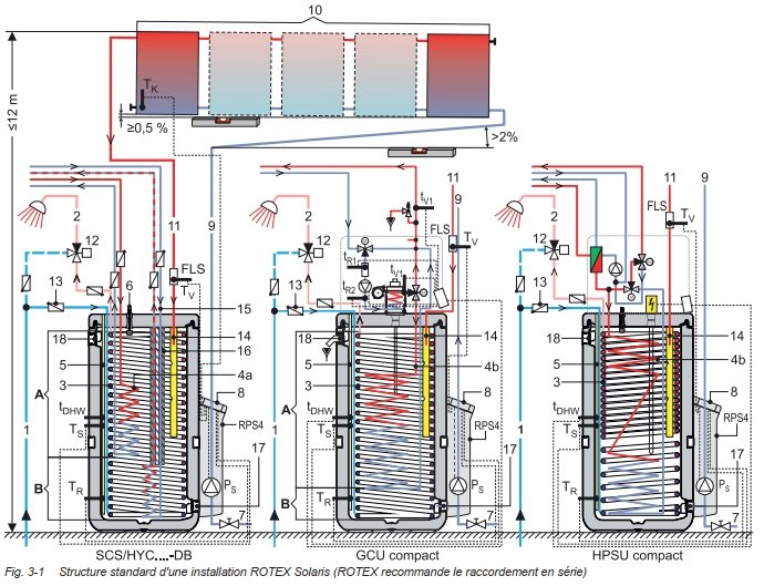

Je viens de chercher la définition... ok je vois que c'est un système d'échangeur avec deux circuits séparés... l'eau morte qui circule entre entre les panneaux et le ballos qui sert de stockage des calories et d'un autre coté, l'eau courante qui entre et qui sort, celle que l'on reçoit au robinet. Entre les deux un échangeur. Donc pas de contaminations par exemple... ok, je me trompe pas de trop.
Je pense que c'est mon cas, d’après les schémas. Mon chauffagiste avait refait le plein la dernière fois et le bouchon rouge était au top (en 6 sur le schéma) donc de souci de ce coté là.
Schéma 1.jpg (107.45 Kio) Vu 11357 fois
Schéma 2.jpg (81.59 Kio) Vu 11357 fois

Image 5.jpg (12.41 Kio) Vu 11356 fois
Mon installateur m'avait dit de ne pas dépasser les 100° au risque de faire fondre la tuyauterie ou quelques chose d'approchant. Du coup, là, j'ai un doute en te lisant. :-(
Pour la sonde, aucune idée pour un profane qui ne connait rien.
Si je me base sur les capteurs à titre d'exemple :
A 23h00 après douche des filles (c'est important :mrgreen: )
En TS : Température de l'accumulateur / haut du ballon et normalement la t° de sortie d'eau chaude à 45°
En TR : Température de reflux / bas du ballon (la zone la plus froide) 36°
En TK : Température des capteurs solaires (il fait nuit normal) 19°
En TV : Capteur de température d'alimentation solaire : 27° (c'est la sonde que je comprends la moins).
J'essaierai de vous donner des chiffres en journée quand même.
J'ai voir la sonde du haut du ballon. Je vais si je peux la retirer et la tester avec un verre d'eau.
Bien à vous et merci...
