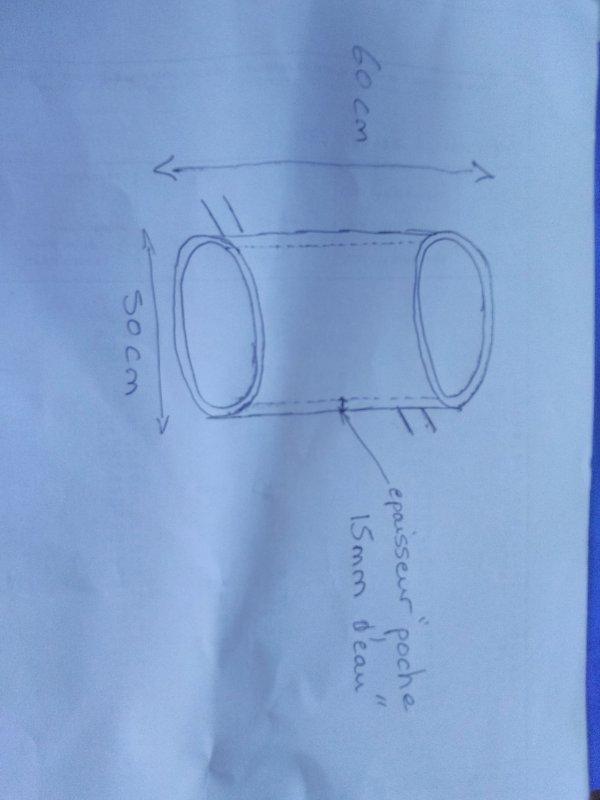

Je poste un schéma de l'échangeur annulaire du ballon, est-ce suffisamment claire pour se rendre compte de sa surface/forme?
- IMG_20200730_121331.jpg (45.45 Kio) Vu 5062 fois

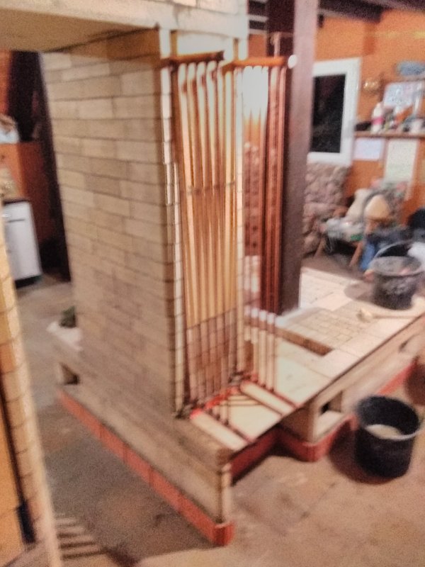

Pour ce qui est du poêle de masse, l'édifice a été monté en double peau de brique réfractaire les 4 echangeurs ont été inséré dans les faille prévu a cette effet, qui sont en réalité le vide entre les 2 peau de brique. Nous en avons 2 accolé au foyer et 2 accolé a la desente de fumé. Il sont composé de collecteur cuivre dn28 longueur 80cm et 18 " peingnes" cuivre dn 14 longueur 110
- IMG_20200126_200906.jpg (96.09 Kio) Vu 5057 fois
