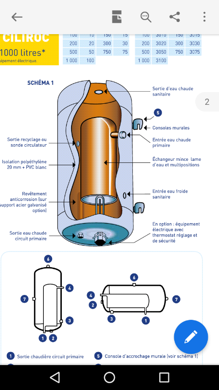

Il s'agit d'un réservoir massal std acier ciliroc, voici le descriptif, la seul possibilité pour y ajouter un échangeur en inox annelée serait d'utiliser la sortie de la résistance d'appoint ( qui n'ai pas encore brancher) et une autre prévu pour une sonde, mais cela fait supprimer la résistance, qui n'est pas forcément intéressant.
Mais en admettant qu'on supprime cette résistance, tu mettrai le solaire ou le bois sur les 300litre atmo? Et qu'entend tu pars plus facile pour l'étanchéité ?

mission impossible que de rentrer une grande longueur d'annelé. je ne connaissais pas ces ciliroc, acier galva intérieur et extérieur, avec couche interne en ciment et résine. c'est peut-être ce revêtement qui impose la température maxi à 70°C. ?
quand on bidouille une cuve eau morte, avec plusieurs échangeurs, il est plus facile de gérer des traversées de cloison si on n'a pas trois bars de pression dans la cuve. on trouve beaucoup de ballons multi énergies maintenant. par le passé, beaucoup d'appériens ont bidouillé des cuves de toutes natures avec des résultats de toutes sortes :grin:
