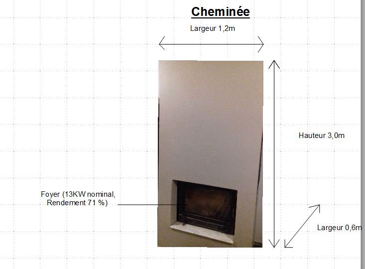

La cheminée avec son extracteur d'air chaud permet de chauffer largement toute la maison quand elle est active.

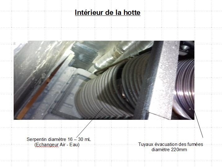

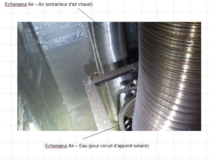

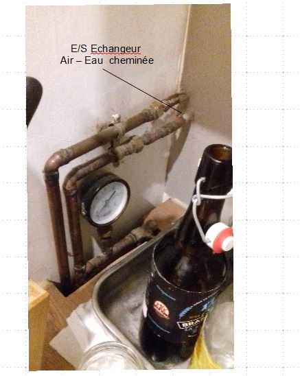

Quand j'ai fais l'auto – installation de ma cheminée en 2005, j'ai intégré un échangeur en cuivre dans la
hotte de la cheminée (30ml de couronne de cuivre diam 16 = » 1,3m2 de surface de l'échangeur, volume de la hotte contenant le foyer fermé = 1,2*2,5*0,6m=1,8m3).

J'ai aussi la possibilité de chauffer la maison avec un extracteur d'air chaud qui puisse les calories de la hotte de la cheminé et qui renvoi ca dans la maison.

Je crois mieux comprendre : pour périphraser, la hotte de cheminée comprend un échangeur eau-air, qui est chauffé dans son primaire par de l'eau chaude fournie par le secondaire du ballon solaire, le secondaire de la hotte étant donc un simple flux d'air chaud, qui devra chauffer à son tour un serpentin : tu peux donc ventiler le serpentin pour envoyer des calories dans des gaines alimentant les diverses pièces ?
Par contre, le serpentin est circulé comment ?
(en passant, si le serpentin chauffe, il va plutôt envoyer ses calories dans la gaine de cheminée, non ? À moins que celle-ci ne soit lourdement isolée...).
Je peine tout de même à visualiser les circuits en question, savoir, le circuit retour de la hotte, aussi bien que celui du serpentin. A mon sens, ton ballon solaire (CESI) contient un seul circuit primaire « capteurs » ainsi qu'un seul circuit secondaire ("retour charge"...).
Ma seconde observation serait qu'à chaque échange de chaleur (eau-air, air-eau...) tu vas perdre des calories...
Par ailleurs, je ne vois pas les radiateurs dont tu as parlés à un certain moment – sont-ils tjrs d'actualité ?
De même, l'installation PV intervient à quel niveau – chauffera-t-il un autre ballon par hasard ?
Je reste plutôt perplexe par cette install plutôt atypique, sans doute je n'ai pas encore tout saisi, sinon il s'agit de manque d'infos, je ferais ce que je peux :sad:
Je note par ailleurs en passant, présence de la cave – un début de bonnes nouvelles, à mon sens !
A suivre
Non. L'air de la hotte de la cheminée est chauffé par la cheminée et par le tyuaux d'evacuation des fumées qui traverse la hotte. Le serpentin installé dans la hotte est un échangeur Air Eau et non pas Eau-Air. Quand on fait circuler un liquide dans ce serpentin et que la cheminée est allumée alors l'eau du serpentin chauffe et pourrait alimenter un circuit d'appoint d'un ballon solaire.
Actuellement ce circuit n'est pas raccordé.
J'ai fait des photos pour mieux visualiser. désolé si je n'ai pas été claire.
cdlt

Par contre, autant qu'un échangeur air-air (ou plutôt gaz-air...) sur la cheminée soit performant, cela m'étonnerait par contre que ton serpentin branché sur un ballon (on imagine, en circuit fermé...) ne soit dans les normes sans disposer de moulte dispositifs de sécurité...
(comment gèrera-t-il une surchauffe avec panne de circulateur, par exemple... ?)
et de deux, comment gérer la température des gaz brûlés afin d'empêcher leur condensation dans la gaine...

'nétant pas expert en matière de "bouilleurs", je passe la main aux spécialistes.
J'ai actuellement un mano et un groupe de sécurité de monter sur ce circuit qui est relié à l'égout. J'image que si la pression monte trop dans le circuit alors le GS videra le circuit à l'égout.
Pour la température des gaz brulés, Je laisserai parler les experts, mais j'imagine que quand le foyer va tourner les gaz vont sortir à des températures relativement élevés (150 - 200 deg) et le volume de la hotte sera trés chaud, j'imagine que l'impact de l'échangeur Air Eau sur la température de la haute vu son volume sera faible et qu'il y a peu de risque de condensation. Après tout ca doit pouvoir se contrôler avec capteur de température. J'ai le sentiments que mon système d'échangeur est sur-dimensionner et la hotte aussi pour une appoint sur un ballon solaire.
Je suis impatient d'avoir le retour d'autres experts. Encore merci YWB pour ton support

Je suis pas expert, j'ai juste quelques notions (contrairement à ce statut injuste qui m'est collé en dessous de mon pseudo, tout ça parce que je suis un peu actif, et beaucoup bavard.. (ou le contraire... ou les deux ))
Ton échangeur sur le tuyau de sortie.. il me semble éloigné. Tu as une lame d'air (à vue d'oeuil) de 2cm entre le tube, et le circuit d'eau.
En terme d'efficacité, j'ai un gros doute. ça sent le truc bien isolé (l'air est un isolant.. et conduit un peu quand il circule)
J'aurais remplacé le tube flexible par un tube fixe, avec un serpentin soudé.
Là, on s'expose au bistre, et la condensation.. si c'est pas bien géré.
Pour bien faire, il faudra un circuit de charge avec un recyclage. Ce recyclage assure que tant que l'eau n'est pas à la bonne température, on recycle pour accélérer la montée en température. Et éviter que le tuyau échangeur soit trop froid.
Ensuite, il faut que ton système reste en eau tout le temps. En cas de coupure de courant, si ton circuit se vidange par surpression.. il faudrait prévoir un dispositif de remplissage auto.
Entre ton échangeur, et la soupape, il ne faut pas la moindre vanne qui pourrait être fermée par erreur.

Bonjour J2c,
Par avance merci pour tes contributions.
L'intervalle entre le tube central et le tuyau de sortie des fumées n'est pas régulier peut être 5 cm. Mais je pense que l'échange thermique ce fait pas qu'avec le tube d'évacuation des fumées mais aussi avec l'air de la hotte qui est chauffé par le foyer.
J'avais mesuré il y a quelques années l'air de la hotte quand la cheminée tourne et j'avais de mémoire plus de 70 degrée dans ce grand volume de 1.2x0.6*2.5= 1.8m3
Tu imagines une cheminée en fonte de 13Kw de puissance emprisonnée dans un volume fermée, ca chauffe énormément.
Le foyer a une surface d'échange de 80*80 (fond du foyer )+ 80*60*2 (2 côtés) = 1.6m2 et le conduite de fumée 2.5*2*PI*0.1 (tuyau de 200mm de fumée)=1.6m2
Ca fait une sacrée surface d'échange avec l'air de la haute.
Ensuite il y a l'échange thermique Air-Eau (Air de la haute et eau qui circule dans le tuyaux en cuivre). Avec 30ml de cuivre diamètre 16 ça fait pas loin de 1.5m2.
Je pense que je vais devoir faire quelques calcul pour consolider tout ça, mais crois moi ça chauffe énormément. Si tu as des liens vers les formules pour faire le bilan thermique je suis preneur.
Cdlt
