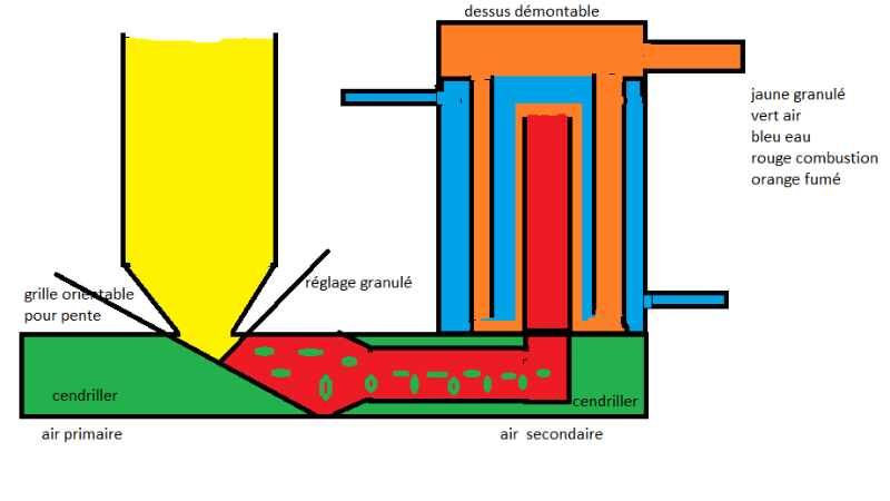

L'installation actuelle un chauffage central au bois en thermosiphon, avec comme sécurité un circulateur à commande manuelle.
En cour de finition la construction d'une chaudière à granule à gazéification, essai en cour pour la combustion.
Pour protéger cette chaudière on a besoin de maintenir à 60°C le cor de chauffe.
Il est prévu un circulateur à vitesse variable.
Je ci joint le schéma de principe
le schéma logique
Chaudière Jacques.png (51.83 Kio) Vu 7836 fois
