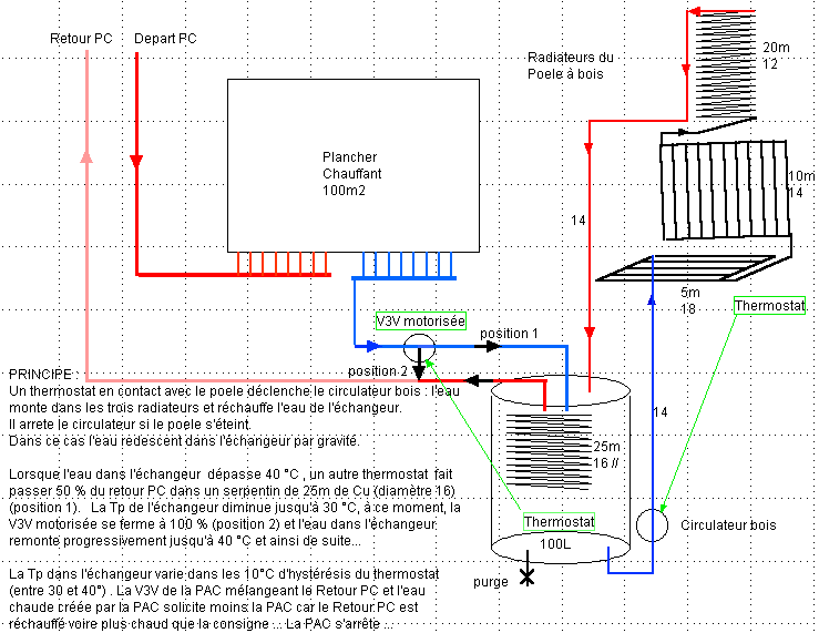

ATTENTION ce n'est pas le chauffage principal , c'est "seulement" de la récupération de chaleur
Il y a trois radiateurs autour du poele à bois
1 à l'arrière avec les aillettes environ 500W
1 dedans sous la grille des braises environ 800 W
1 autour de l'évacuation environ 1000W
soit un total de 2kW cela semble peu mais ...... 2kW pendant toute une nuit c'est 25 kWH ... 2kW pendant toute la journée c'est aussi 25 kWh .... si la maison comme la mienne consomme en moyenne quotidienne environ 100 kWh (environ 40 kWh électrique par PAC) cela représente 50% p
ATTENTION aussi à l'étude des dcourbes : c'est un système ouvert : de la chaleur rentre pendant que de la chaleur part ...
qq photos de la construction ici
http://chaleurbois.free.fr/
j'ajouterai d'autres photos plus le schéma de principe.
l'enregistrement ci dessous est fait sur 48 en continu.
les heures après 0 sont les heures réelles.
En gros il faut 2h au départ pour monter de 10°C à 35 °C à cette Tp la V3V s'ouvre réchauffant le retour PC pendant 10h pour redescendre à 25°C . A 25 °C elle se ferme , il faut ensuite environ 1H pour remonter à 35°C et ainsi de suite. Le réglage du pourcentage passant dans le serpentin réchauffant le retour PC peut me permettre d'avoir une Tp pratiquement constante : autant de chaleur en entrée qu'en sortie.
Le cumulus contient environ 80 Litres d'eau c'est un échangeur pas une réserve donc pas de stratification , j'envisage de réduire la qté d'eau
La Tp de l'eau dans le cumulus qui est aussi l'eau qui circule dans le poele varie dans l'hystérésis du thermostat déclenchant l'ouverture et la fermeture de la V3V . Plus cette eau est froide plus l'échage thermique avec le poele est efficace . Les composants ne sont pas stressés par des hautes tp et des fortes pressions
Un autre thermostat arrete le circulateur lorsque le poele est froid l'eau redescend par gravité dans le cumulus

- 2007-03-29_094216.gif (11.15 Kio) Vu 5510 fois

la Tp de l'eau circulant étant toujours comprise entre 30 et 40°C , chaque radiateur est toujours plus chaud que l'eau (et de beaucoup ! ) : il y a donc qqsoit le sens toujours transfert de chaleur.
le radiateur le plus puissant est celui qui entoure le conduit d'évacuation :
j'ai fait des suivis de Tp sans que le chauffage tire sur l'échangeur (V3V fermée) : Je m'en doutais un peu car le système est double : il y a aussi un système à air qui était très performant (remontée de 2 à 3°C une piece de 36 m2 sur 2.50 m de haut en environ 1 h)
Coté rendement évidemment que que je tire sur le poele c'est le but : Cela était surtout visible sur la phase d'extinction du poele lorsqu'il ne reste que des braises : extinction plus rapide.
J'ai modifié la position et la valeur du thermostat déclenchant le circulateur pour placer la sonde plus haut sur l'arrière du poele: c'est bien mieux : dès qu'il n'y a plus de bois mais que des braises le circulateur s'arrete et l'eau redescent : cela permet de le rallumer facilement le matin en rajoutant une buche comme avant ce système.
Dans mon système de régule (avec seulement deux thermostats à 15 euros !!!) j'ai beaucoup de possibilités d'ajustement : positions des sondes , Tps de déclenchement , pourcentage d'eau passant dans le serpentin dans l'échangeur
Actuellement il faut 1h à 1h 30 pour monter 80 L d'eau de 15 à 40 °C et environ 10h pour redescendre : Je peux évidemment faire redescendre plus vite mais dans ce cas je dépasse la consigne de la PAC (qui est 90 % du tps à 25°C ) cela n'a pas d'intérêt (sauf à voir 28°C s'afficher sur le thermomètre du plancher chauffant alors que la PAC est éteinte ... mais bon pas longtemps ..)

la souplesse du cuivre permet d'accéder au conduit pour récupérer les scories lors des ramonages sans tout démonter.
Je suis entrain de faire souder un vrai bouilleur en acier en forme de parallélépipède avec des chicanes à l'intérieur.
je réfléchis comment accéder encore à la sortie pour ramoner ...
je suis preneur de toute bonne idée
le système à air fonctionne aussi quotidiennement depuis que j'ai diminué le bruit en diminuant la vitesse de rotation de l'extracteur d'air
