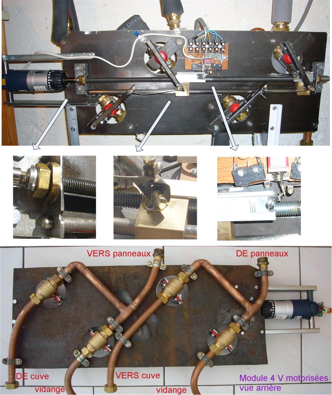

Suite à la réalisation d'une nouvelle cuve plus haute que la précédente, j'ai constaté que la vidange de mes tuyauteries extérieures fonctionnait mal. En effet, le niveau d'eau supérieur de la cuve arrive à + 20 cm du sol sur lequel reposent les panneaux solaires, les tuyauteries ne se vident pas ou mal.
J'ai donc réalisé un module de 4 vannes motorisées et synchronisées :
- pour vidanger, 2 vannes de cuve se ferment, puis 2 vannes de vidange s'ouvrent
_ pour remise en circulation, les 2 vannes de vidange se ferment, puis les vannes de cuve s'ouvrent.
Le moteur : tournevis électrique ... 1er prix
- Le courant : 4 accus LR6.
Le système consomme 0,9 à 1.5Ampères pendant 40 secondes (près de 2A pendant 2 à 3 secondes en fin de course lorsque l'effort à fournir est maximal), l'autonomie est conséquente.
- Pilotage manuel (inverseur) ou automate : une seule sortie du M3 suffit.
Le module étant alimenté par batterie, j'ai choisi de déclancher la vidange des capteurs en cas de panne secteur.
- Matériels, matériaux : hormis le méplat de laiton, tout se trouve aisément ...dans n'importe quelle bonne boulangerie :lol:
lien vidéo (40 secondes) : http://fr.youtube.com/watch?v=7sdkG4R6ToE
Quelques photos dispo dans ma galerie.
