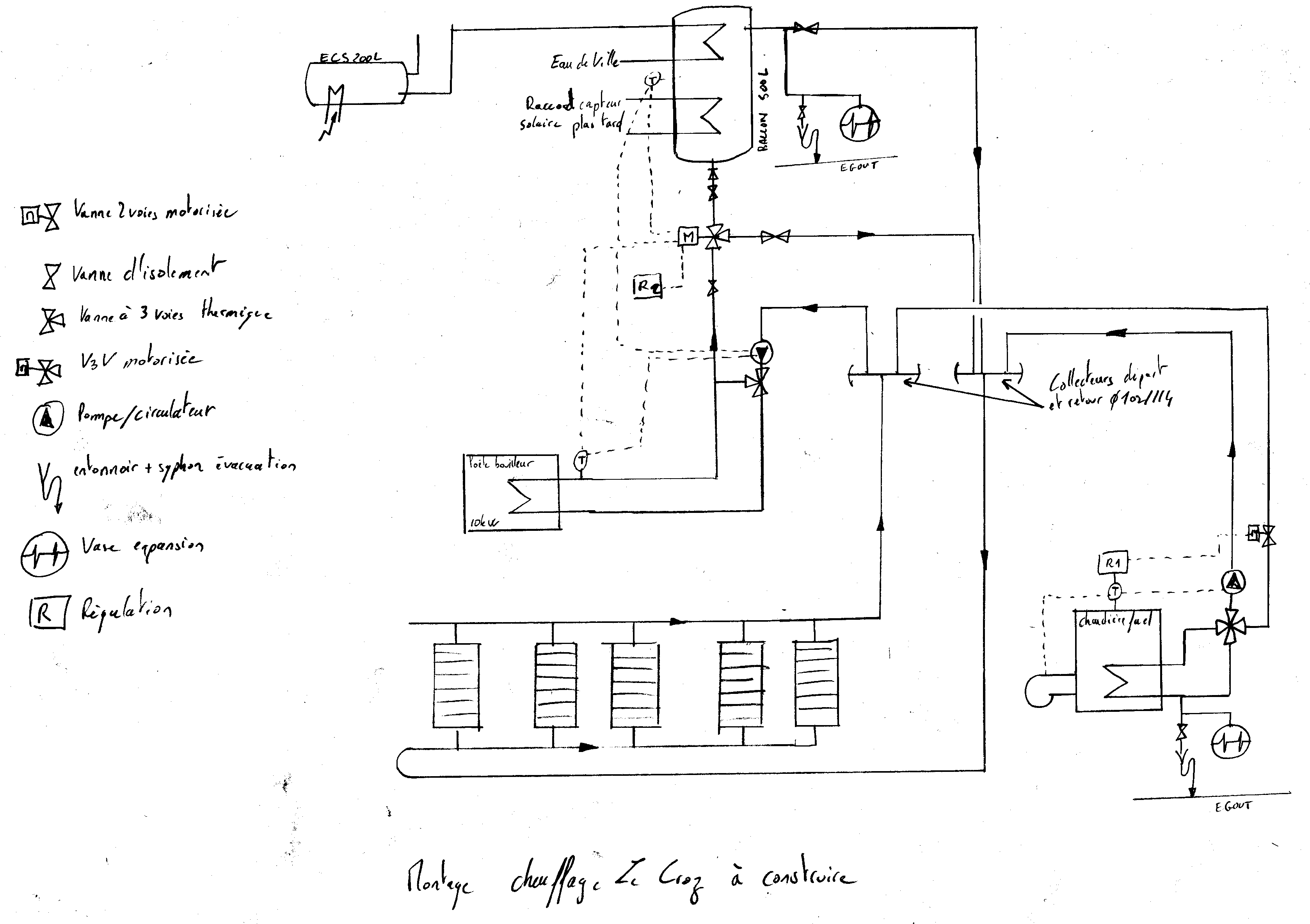

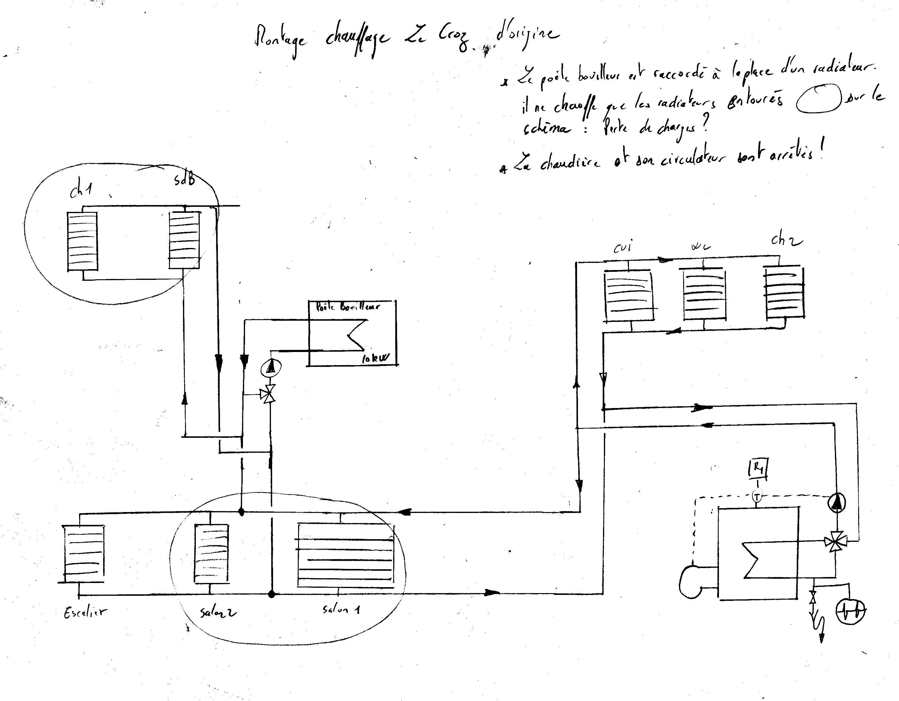

Je dispose actuellement d'un poêle à bois bouilleur et d'une chaudière fuel pour le chauffage de ma maison. Je souhaite utiliser le fuel comme appoint.
Pour votre info, j'habite à 1100m d'alt. en Chartreuse et l'an passé avec un hiver doux, je n'ai consommé que 700L de fuel (au lieu de 3000L) et 12 stères de bois pour chauffer 120m² sur 2 étages. La maison est mal isolée : 10cm de laine de verre sous le toit et des murs en pierre de 50cm sans isolation!
Le poêle est un Cashin T4 donné pour 17kW nominal et le bouilleur 10kW.
Comme le poêle n'a que 6H d'autonomie, je souhaite ajouter un ballon tampon de 5OOL pour avoir 8 à 10H d'autonomie. Mon souhait est d'avoir un montage qui permet de chauffer en priorité les radiateurs et de basculer sur le ballon tampon lorsque la maison est chaude. Ensuite lorsque le poêle s'éteint je souhaite puiser dans le tampon les calories stockées.
A cela je veux que le couplage permette à la chaudière fuel de s'ajouter ou prendre le relais sans nécessairement chauffer le ballon tampon lorsqu'il fait trop froid ou lorsqu'il n'y a plus de bois.
Et puis comme je veux que le montage puisse évoluer, je prévois d'ajouter ultérieurement qq panneaux solaires pour compléter le chauffage.
Enfin, je pensais utiliser un ballon avec 2 échangeurs et dans la foulée préchauffer l'ECS d'un ballon électrique de 200L que j'utilise actuellement pour l'ECS.
MA PRIORITE EST AU CHAUFFAGE plutôt que l'ECS qui ne coûte pas chère à coté du fuel!
MA QUESTION est de savoir quel montage optimal pour le chauffage je peux faire en minimisant le coût. Et notamment de savoir si je dois utiliser la réserve du ballon de 500L pour le circuit de chauffage ou pour l'ECS?
Ci-dessous 2 schémas, le premier montre le montage (bricolo très imparfait) tel qu'il est fait aujourd'hui. Le second un montage que j'imagine et pour lequel je sollicite vos expertises.
Schéma 1/
http://cconstancias.free.fr/maison/chau ... actuel.jpg
Schéma 2/
http://cconstancias.free.fr/maison/chau ... tampon.jpg
Merci d'avance

- YvesBr
- Messages : 1423
Je réponds à la première question initiale, même si elle date.
A mon sens, à partir du moment où la ballon d'hydroaccumaulation existe, autant y faire transiter toute l'énergie.
Le ballon peut être chauffé par les différents moyens : le poele, la chaudière, le solaire (avec un échangeur en bas du ballon). Le système de chauffage puise dans la réserve quelques soient les conditions.
Le poele, la chaudière et le système de chauffage partagent la même eau, il n'y a pas d'échangeur intermédiaire.

Xmoose
