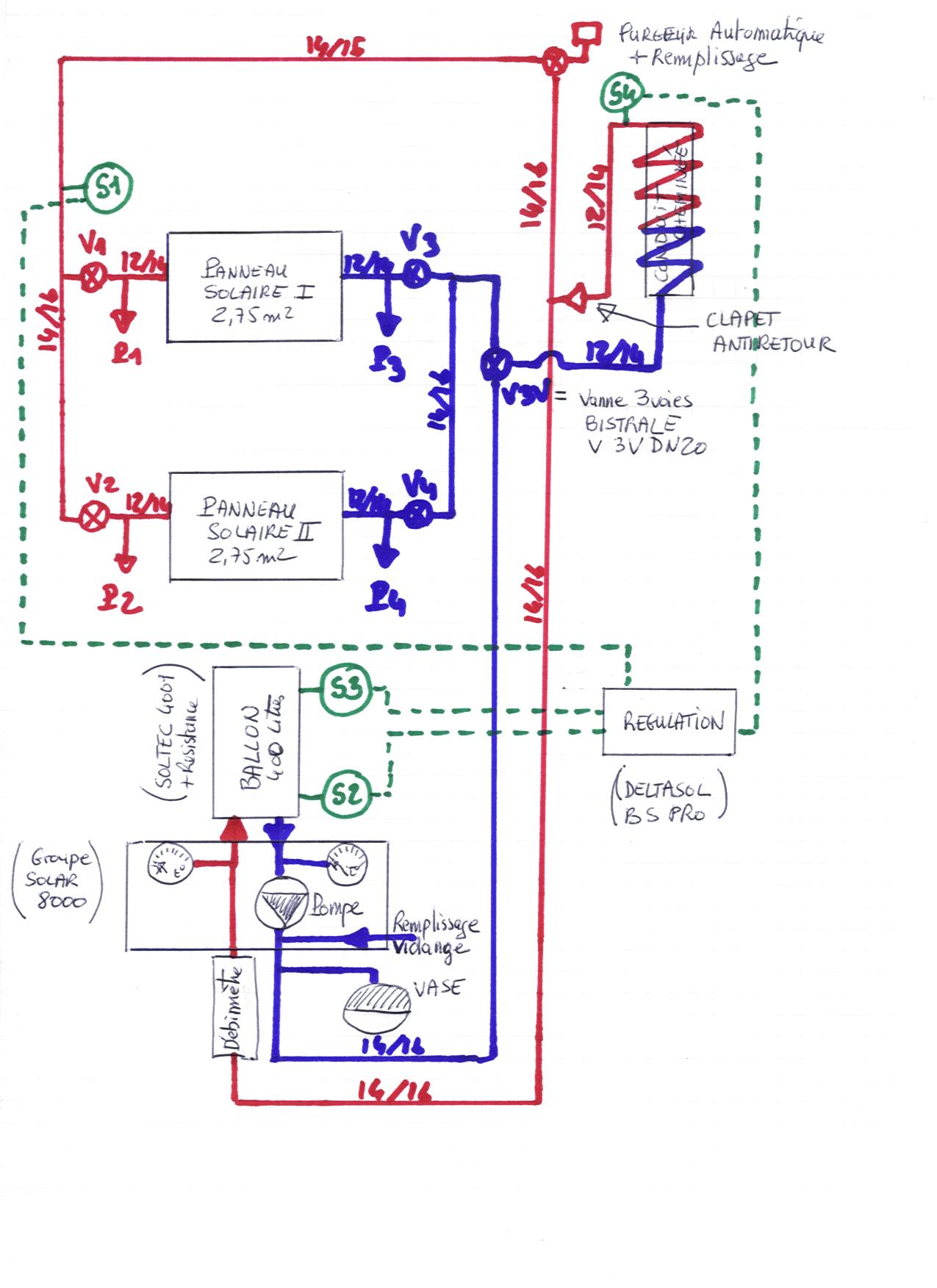

Je pense acheter le groupe SOLAR 8000 de la centrale d'achat. A priori la soupape de sécurité serait incluse dedans non ?
J'ai refait mon schéma peut être est-il plus lisible. N'hésitez pas à caviarder ou me dire si cela peut marcher
@+, le bleu
