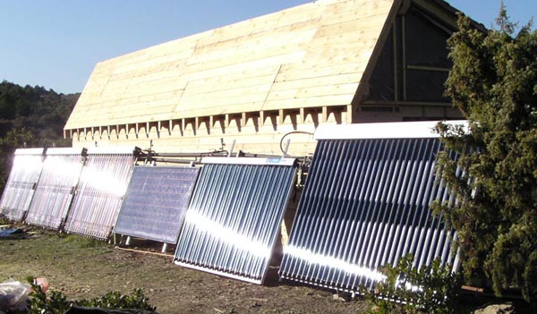

- ametpierre
- Messages : 1648
choisir parmi les capteurs plans pour faire du chauffage:
alain , je te remercie pour le courage que tu as de publier ces resultats,
que je connaissais par ailleurs grace a notre ami en commun
je salue aussi ton opiniatreté a faire aboutir un groupement d'achat ...
il y a 15 ans je voyais les premiers capteurs a tubes fonctionner et ils me faisaient déjà penser a une debauche de technologie peu rentable.
Tes chiffres ont le mérite d'être sans appel.
ce qui est sans appel aussi , c'est cette pub passée il y a une semaine ou deux reprise sur le site d'apper:
http://www.apper-solaire.org/desinfo.html
pour celui qui sait lire, ceux qui redigent cette pub se pourrissent eux-même; le pb étant que les gens ne savent pas lire...........et que les gens qui vendent le savent bien.
Il y a deux ou trois ans , j'avais déjà commencé à rédiger un comparatif là-dessus, j'essaie de le remettre à jr de tps en tps:
Frederic c'est aussi bien éclaté sur le sujet:
http://www.alpilles-solaires.fr/CP_CSV_ ... rtout.html
Je me souviens aussi, de la première fois où j'ai reçu fred à la maison:
hyper pro capteur a tube il était reparti avec le capteur petit modele du groupement d'achat que j'utilisais en démo ...
les capteurs a tubes du pt de vue technologique sont plus compliqués, c'est en général ce qui attire les gens comme nous. Avec mon job dans les automatismes et l'info industrielle, je constate tous les jrs la nécessité de faire simple, la complexité de faire simple. Construire compliqué est à la portée de beaucoup.
objectivement on sait bien que pour une surface énorme occupée sur le toit par un capteur à tube, on n'a que très peu de surface captante. Par quelle magie le capteur à tube pourrait-il être si bon ? On le soupçonnerait même de créer de l'énergie, peut être qu'il serait capable de casser les atomes ? je m'emporte.
reste à revenir au sujet de ce post:
choisr entre quoi et quoi ?
entre capteurs peints et capteur tinox par exemple: je reprends un exemple déjà donné:
les installations à capteurs plans plafonnent aux delta T importants, cela peut paraître comme un désavantage, un capteur plan incliné à 60 / 65° va perdre énormément de sa puissance en été , c’est justement l’intérêt puisque un installation digne de ce nom est dimensionnée pour le chauffage et non pour l’eau chaude.
Qui à ce jour s’est préoccupé sérieusement des pb de surchauffe estivale qd on a bcp trop de puissance ? que le capteur plan plafonne en température en été , c’est justement ce qu’on aurait pas osé lui demander !
(dernièrement j'ai un ami qui voulait commander 20 m2 des capteurs plans longs pour le chauffage pour les disposer à 60° sur son toit à 40°sans que cela ne dépasse trop et que sa demande de travaux puisse être acceptée . il se trouve que cet hiver il à eu 1.2 m de neige sur sont toit et que ds ce cas il aurait peut-être eu des pb avec sa configuration. il renonce donc et préfère trouver une autre solution avec integration en toiture. Après bien des réflexions il a choisi de commander des capteurs plans peints car ils ont la propriété de saturer encore plus tôt que les tinox (revêtement sélectif) en delta T. Cet avantage lui permettra de limiter la surchauffe d'été et d'éviter d'acquérir un ballon d'ecs de trop grosse quantité (pour une famille de 3/4 personnes , autant il est interressant d'avoir 600 l d'ecs en stock , 1500 ou 2000 l d'ecs n'ont plus forcément bcp d'intérêt (pb de place pour loger le stock , coût de l'investissement)
au final: des capteurs plans peints plutôt que des tinox pour le chauffage ?
Personnellement, et je le répète sans cesse mon cahier des charges se définit comme suit:
- simple (utilisable par tous les membres de la famille et des amis; j'avais un ancien prof qui me disait sans cesse : on peut tjrs faire des usines à gaz !...)
- durable (15 ans ça me parait un minimum),
- maintenance aisée et possibilité de réparation locale
- efficace (basse temp , dimensionnement conforme),
- coût au kwh fourni minimum.
le groupement d'achat apper a été créé pour y répondre
non certifiés , nous savions déjà que les capteurs du grpt étaient parmi les bons capteurs plans. Ils sont solarkeymark depuis une semaine, ce qui va encore améliorer leurs performances....
bonne réception
pierre amet

Les comparatifs plus hauts ne sont pas des tests terrain mais une simulation théorique d'après les courbes de rendement données par les normes EN12975 de chaque panneau.
Avec Fréderic nous faisons des tests terrain dans l'Aude mais je n'ai rien publié encore car seul deux panneaux ont des débitmètres précis les autres ont des débimètres de plomberie peu fiable, je vais en ajouter deux autres en janvier pour comparer 4 panneaux à la fois.
J'utilise des débitmètres et des capteurs de T° précis Fluke avec relevé toute les 15mn et sur une journée de production biensur. Le plus dur a été de trouver des débitmètres précis à des prix corrects.
Tous les capteurs ont la même inclinaison (70°) et sont comparés en même temps et au même endroit.
Les débits sont biensur ajustés en fonction de la surface des panneaux, environ 0.5l/mn par m2 de surface d'entrée. L’eau provient de mon plancher chauffant à 20°/24°.
Mais attention ce test terrain ne fait qu'enfoncer des portes ouvertes car les panneaux qui bénéficient de la norme EN12975 ont déjà été testés! Leurs no, a1, a2, et le facteur angle IAM permettent déjà de tout simuler.
Ce banc de test doit surtout me permettre d'investiguer certaines idées dont je ne trouve pas réponse autrement, on reviendra là-dessus.
Tu peux venir voir ça si tu veux tu n'est pas loin, ton install attendra bien un peu plus.
