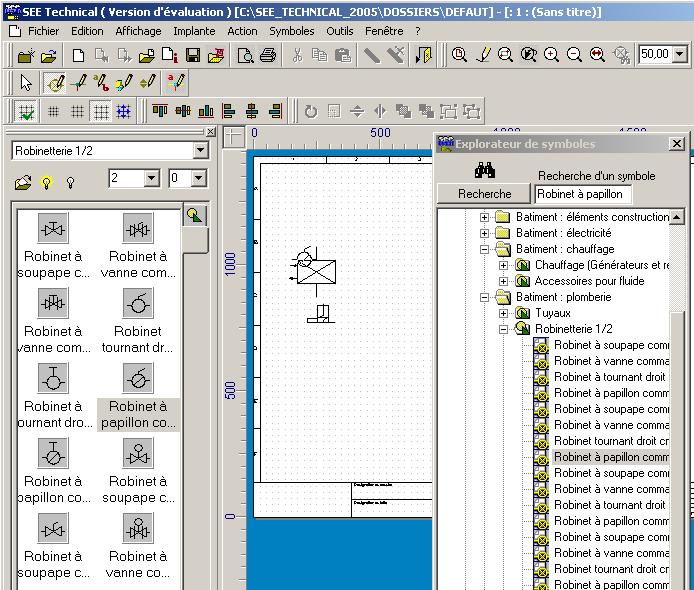

fpyfu
Messages : 809
Localisation : Valréas 84600
Message par fpyfu »
j'avais télécharger la version de démo de ce logiciel: démo 15 jours et travail sur une feuille seulement, mais permet d'enregistrer et de recharger
mais bon du copier coller avec psp c'est pas mal
sinon le lien pour la version de démo c'est ici
http://entreprise.01net.com/windows/Mul ... 32064.html
Alain
