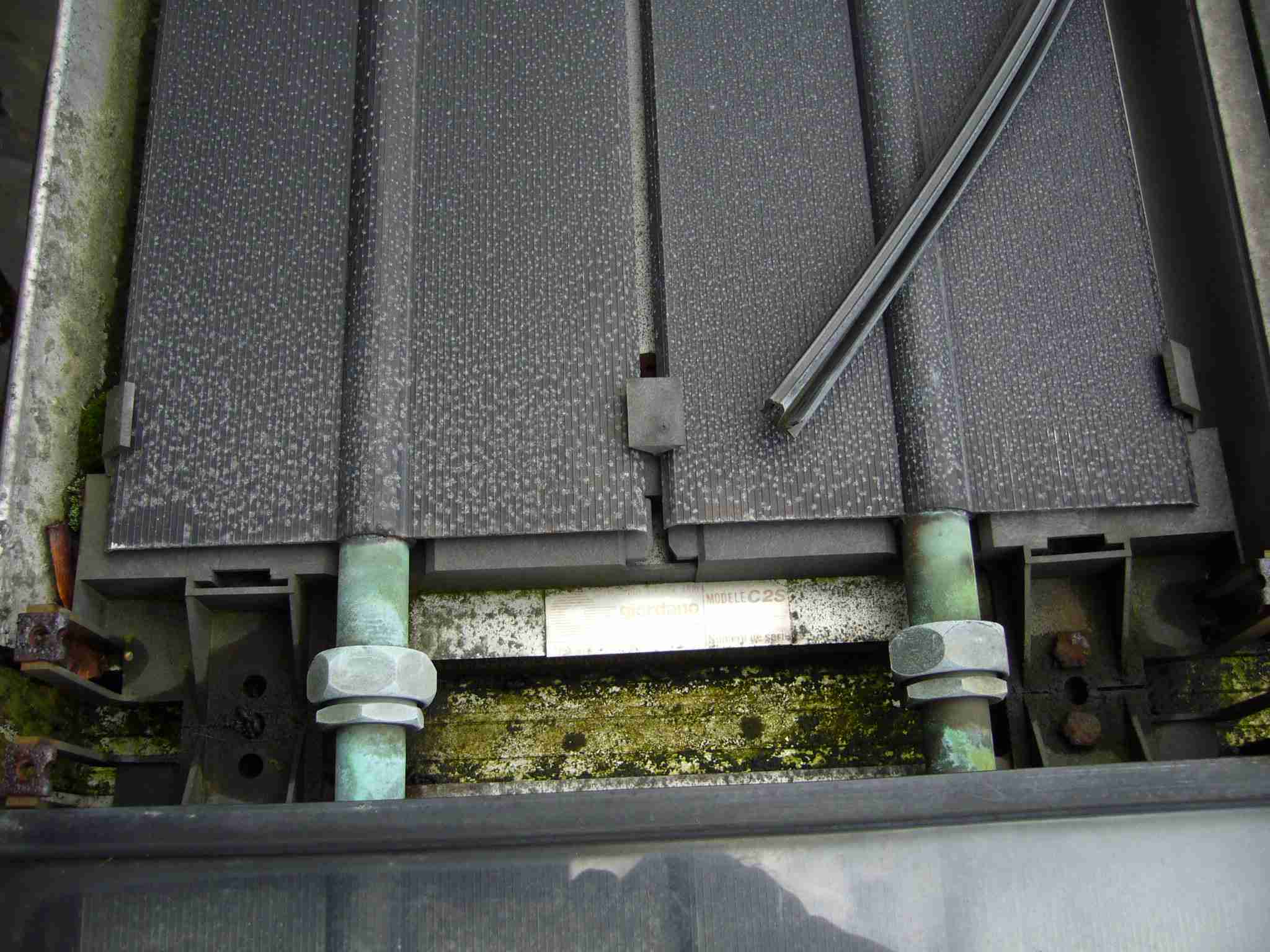

J’ai la possibilité de racheter de vieux capteurs C2S Giordano de 1985.
J’ai le même problème que Patoche (voir message du 29 juillet 2008), ils ont perdu leur couleur. De plus ils sont tachetés (voir photo en pièce jointe). Après les échanges ci-dessus, y a-t’il eu un retour d’expérience sur la rénovation de ces capteurs?
Si il n’est pas possible de les remettre à neuf, quelqu’un connaît-il la perte de rendement de ces capteurs.
Les rendements à neufs sont d’après le logiciel SOLO2000 : ,

- Détail revêtement C2S.jpg (187.56 Kio) Vu 3413 fois

Comme Guichaoua, je suis toujours à la recherche de" la solution" pour renoircir mes absorbeurs qui sont dans un état similaire à sa photo et je préfère prendre le temps plutôt que faire une tentative irréversible. Le principe d'un primaire noir mat ne me déplait pas, mais j'ai peur que cet oxcide ne réapparaisse rapidement (petits points blancs à la surface),même réflexion pour le noir haute température!!!
Si un spécialiste en peinture sur alu est à l'écoute qu'il se fasse connaitre...Merci,
Pour Gégé, je n'ai pas trouvé sur le forum, l'homme qui a fait du noir sur cuivre, je poursuis mes recherches.
Pour Guichaoua,j'ai récupéré ces capteurs avec des vitres cassées( mais là, je pense avoir une source) pour un prix de 75 euros pièce, si çà peut de donner une idée? Là comme dirait quelqu'un "C'est vous qui voyez"
