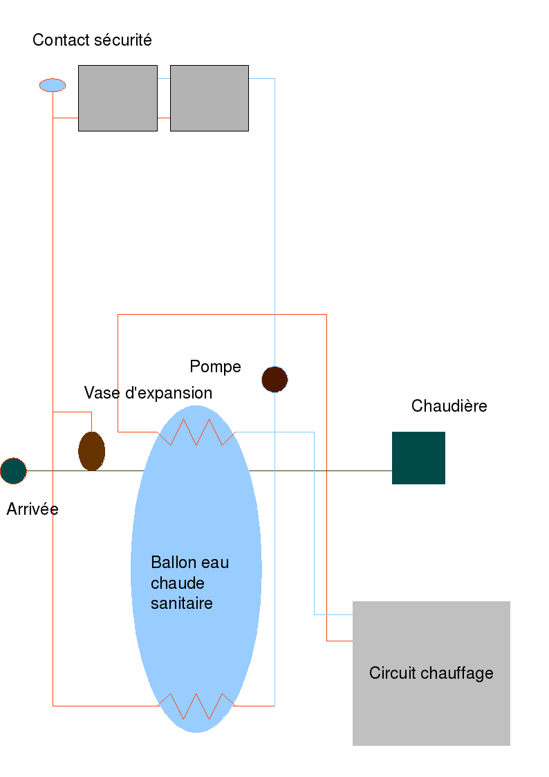

Je voudrais installer des panneaux solaires chez moi pour de l'eau chaude.
Je pensais installer 4m2 de capteurs plans pour chauffer un ballon ECS de 200 litres.
Mon projet est de pouvoir chauffer l'entrée de l'eau dans la chaudière pour qu'elle, à son tour ne doive pas chauffer cette eau. La chaudière chauffe l'eau à 45°C et je pense que si on fait entrer de l'eau à 40°C, c'est déja pas mal.
Le seul problème, c'est que l'on se douche presque tous le matin (7H) donc est-ce que l'eau peut rester tiède toute la nuit (avec un ballon bien isolé) par ce que je ne crois pas qu'elle ait le temps de chauffer.
Etant donné que nous avons en plus des radiateurs, un chauffage au sol, n'est t-il pas plus raisonnable d'utiliser cette eau chaude en plus de l'eau sanitaire, déconnecter le circuit de la chaudière et le by-passer sur le ballon d'eau chaude solaire ?
Combien pensez-vous a combien l'eau peut monter en hiver étant donné qu'il peut arriver à faire -10°C .
Après, j'ai aussi une question sur les capteurs que je devrais prendre. Quelle marque ?
J'ai cherché sur internet mais j'en ai trouvé très peu.
Je vous joint le schéma que je pensais faire.
Merci d'avance

Bonjour Franck,
c'est bien d'envisager à 15 ans l'installation du solaire !!!!!
trêves de plaisanteries, je suis débutant comme toi, mais de l'autre coté de la montagne, dans le Jura.
De ce que j'ai pu lire et mémoriser, tu dois prévoir un ballon d'échange avec serpentin entre les capteurs et ton ballon actuel qui, je suppose n'a qu'un seul échangeur utilisé par la chaudière.
De plus il me semble qu'un ballon de 200 litres est un peu juste, l'été ça va chauffer.

Je pensait acheter un autre ballon ECS ou il y aura dedans des serpentins vers les panneaux.
Ensuite, la sortie de ce ballon ira à l'entrée de la chaudière.
Après, je ne sais pas combien de litres il faut pour que, si c'est possible, Garder l'eau tiède pour le lendemain.
Sinon, pour les panneaux, j'ai lu qqpart que les panneaux plans sont plus performants que ceux à tubes à vide en hiver. Est-ce vrai ?
Je suis actuellement en train de faire un "devis" pour évaluer le prix. Combien coutent +ou- les panneaux plans. Une marque ou un site ?
Merci d'avance

Bienvenue dans le monde du solaire.
Entre chauffage de l'eau sanitaire et mixte chauffage, il faut se déterminer.Le ballon adapté ne sera pas le même. De plus, la surface de capteur, leur orientation non plus.
Il y a plus à gagner avec le chauffage solaire, mais l'installation est plus complexe, il y a plus à investir.
Si tu restes sur 4 m² de capteurs, fais le choix de l'ECS et ne complique pas avec le chauffage. Sinon, il faut voir plus grand et détailler l'installation de chauffage existante, afin de déterminer la meilleure façon de s'y insérer.

J'ai donc deux nouveaux schémas.
Je ne sais pas lequel choisir.
J'ai un premier schéma ou l'eau se préchauffe dans un premier ballon puis elle est ensuite injectée dans la chaudière.
Le deuxièmme, une electrovanne pilotée choisira la source en fonction de la T° du ballon ECS.
La chaudière peut-être programmée pour s'éteindre à des horaires particuliers. Je peux donc lui dire de s'éteindre de 13H à 22H si l'eau est bien chaude.
Par contre, je ne sais vraiment pas quel montage choisir.
Pouvez-vous m'aider ?
Pour le type de panneaux, je pense opter pour des panneaux plans. En effet, j'ai vu que ceux-ci chauffent plus en hiver que les capteurs à tube.
Merci d'avance.

YvesBr
Messages : 1423
Message par YvesBr »
La réponse dépend de la nature de la chaudière. Toutes n'acceptent pas de l'eau préchauffée en entrée.
Plus d'infos requises.
Yves

YvesBr
Messages : 1423
Alors, dans ce cas, le montage 1 est préférable. Tu auras toujours de l'eau chaude, et tu utiliseras toujours ton eau chaude solaire. Il est préférable que les liaison entre les deux ballons soient courtes.
Yves
